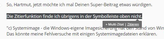

    So, Hartmut, jetzt möchte ich mal Deinen Super-Beitrag etwas würdigen.
    Die Zitierfunktion finde ich übrigens in der Symbolleiste oben nicht.

    1.) Zitieren
    Reparatur eines Boot-Problems
    Du markierst den Text, den Du zitieren willst und klickst danach auf "zitieren"
