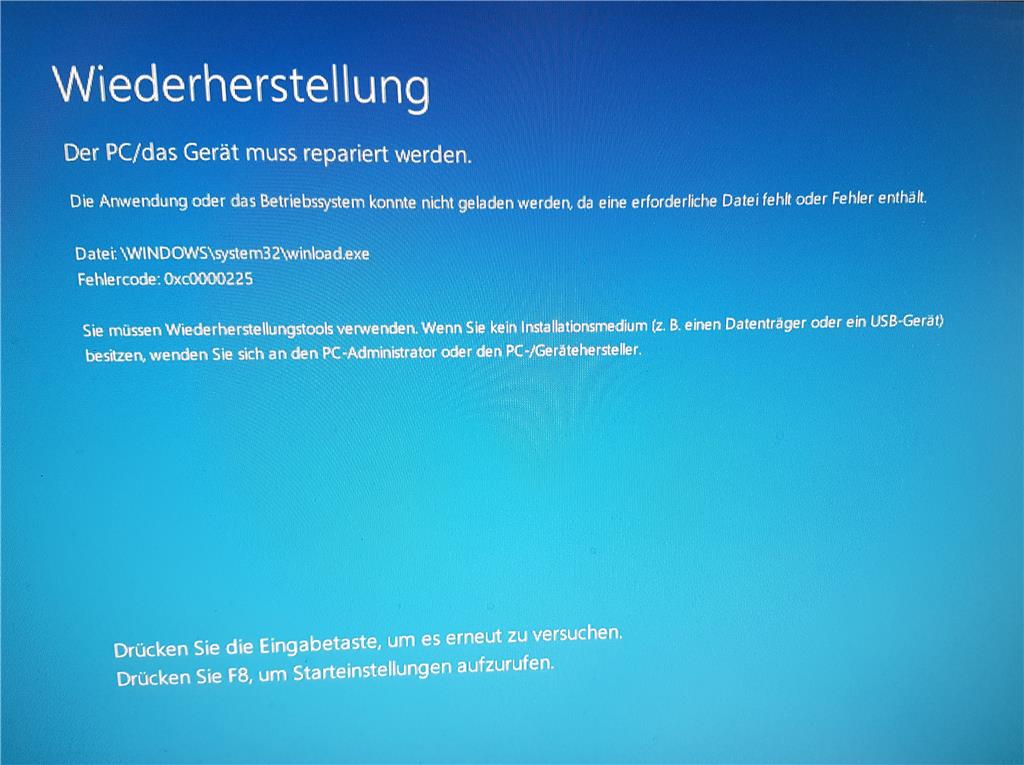

    In der Zwischenzeit habe ich die Systemplatte mit einer Neuinstallation lauffähig gemacht und versucht das Image zurückzuspielen. Das klappt bis ca. 88 %, dann erfolgt ein Abbruch mit "Fehlerdetails: Falscher Parameter. (0x80070057)".
    Nach dem Neustart folgendes Bild ohne Reaktion bei F8 oder Enter.
