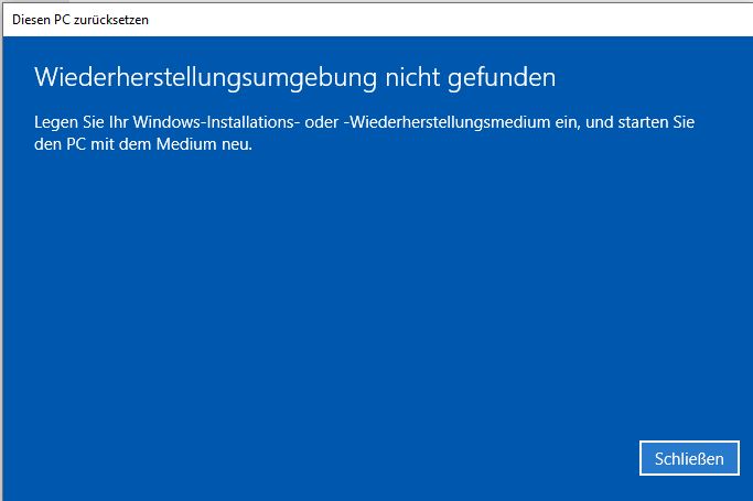

    Reparaturversuch einfach wieder rückgängig machen.
    Obwohl nach dem Reparaturversuch das Verzeichnis "windows.old" existiert,
    bekomme ich beim Klick in den Einstellungen auf Wiederherstellung
    die Meldung: "Wiederherstellungsumgebung nicht gefunden usw..."
    Muss ich Windows komplett neu installieren?

  8. hkdd
    3.022
    2.288
    windows.old wiederherstellen: So geht es bei Windows 7, 8.1 und 10
    Das ist mühsam und gefährlich, deshalb vorher unbedingt eine Image-Sicherung auf eine externe HDD machen mit Acronis.
    Wenn Du Win10 neu installierst, ich meine die aktuelle Version 2004, dann laufen ungeeignete Programme nicht, außerdem müsstest Du diese neu installieren und kennst deren Freischalt-Codes nicht.
    HP Laserjet Treiber für Windows 10
    HP LaserJet - HP Treiber- und Software-Support für Windows 10 | HP® Kundensupport
    XMedia Recode ist Freeware und die aktuelle Version funktioniert unter Windows 10 einwandfrei.
    Video deluxe sollte ebenfalls klappen. Ggf. muss man beim Install-Programm über die Eigenschaften die Kompatibilität einstellen.

  10. ebifi
    ebifi Kennt sich aus
    5. Juli 2017
    64
    12
    @hkdd
    DismSFC.bat ausgeführt, Programme und Treiber neu installiert, läuft alles - so lala, aber sehr langsam,
    nach Klick auf Programmikons, dauert es manchmal 10 Sekunden bis das Programm startet.
    Aber sehr kurios ist, dass einige Programme nicht in der Systemsteuerung angezeigt werden.
    Diese Programme kann ich dann nicht deinstallieren oder?
    Ich bin aber zufrieden mein Rechner läuft zwar schlechter als früher, aber er läuft.
