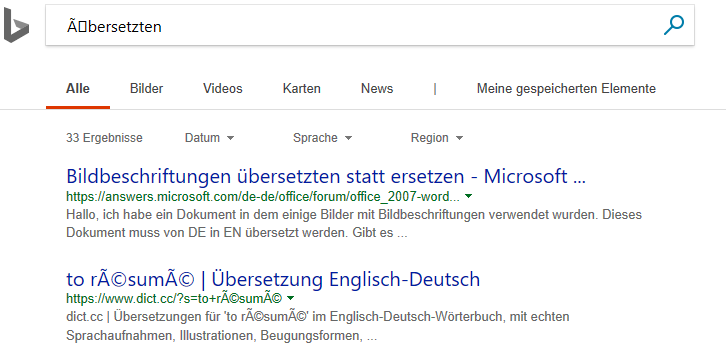

    Ganz vergessen Seit Windows Build 1809: Bing stellt Sonderzeichen nicht richtig dar
    Also so sieht es aus, wenn man z.B. "Übersetzten" eingibt, und Enter drückt:

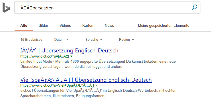

    Geht man dann nochmal in das Eingabefeld und drückt erneut Enter, kommt das heraus:
