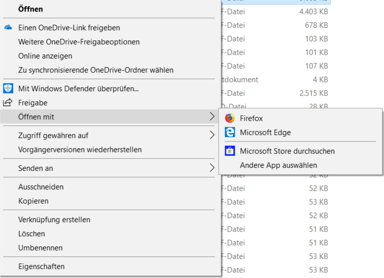

    Vielen Dank für die Antwort, aber wie ich oben geschrieben habe, funktioniert genau das nicht.
    Ich kenne alle Standard-Möglichkeiten, eine Standard-App festzulegen.
    Aber es funktioniert nicht für .pdf Dateien.

    Da kann ich diese Auswahl machen, den Haken setzten, einmal wird die Datei dann auch mit dem von mir gewünschten Programm geöffnet, Windows übernimmt aber nicht meine Einstellung.
    Als Beispiel, dass es so ist, dieses Bild (das habe ich aufgenommen, nachdem ich nach der oben beschriebenen Methode das pdf geöffnet habe):
