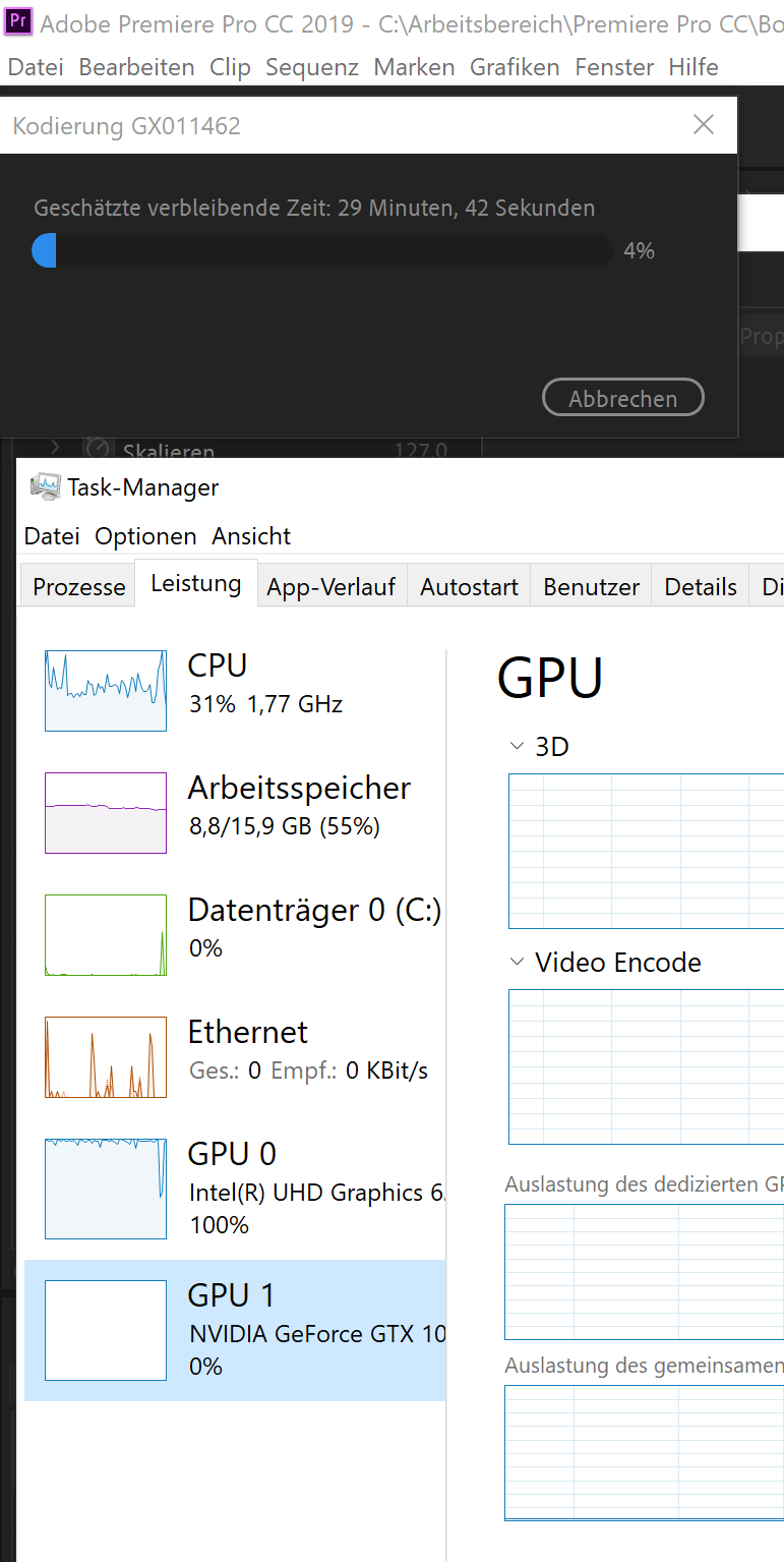

    Hallo zusammen,
    seit dem letzten großen Oktober Update von Windows 10, stelle ich eine drastischen Performance-Verlust fest.
    Gerade im Bereich Video Rendern braucht das Surface extrem lange.
    Beispiele:
    Ein Video (4k, ca. 1-2 Minuten Spieldauer) mit Magix Fast Cut brauchte vor dem Update ca 3-5 Minuten zum Rendern. Jetzt benötigt es 30-45 Minuten.
    Das gleiche gilt für Premiere Pro CC.
    Alle Programme laufen mit der NVIDIA Grafikkarte (Surface Book 2 15" mit 6GB Grafikkarte), wobei diese laut Performance-Monitor nur selten zum Einsatz kommt (ca.3-4% Last). Die Intel läuft mit 100% Auslastung.

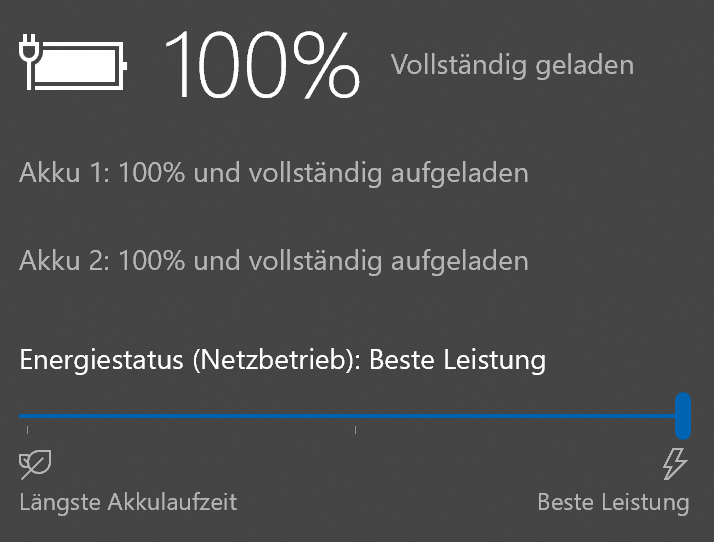

    Treiber und Windows ist auf dem aktuellen Stand, Alles natürlich unter gleicher Einstellung "Beste Leistung".
    Kann das jemand nachvollziehen und hat ähnliche Probleme?

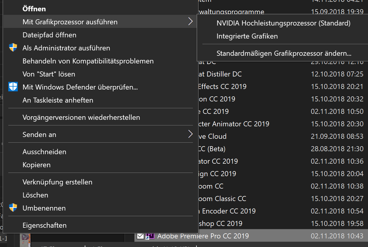

    Halten Sie die Umschalttaste gedrückt und klicken Sie mit der rechten Maustaste auf die Verknüpfung eines der Programme. Können Sie wählen, mit welcher Grafikkarte Sie das Programm ausführen?
    Stellen Sie außerdem sicher, dass Ihr Gerät mit dem Strom verbunden ist und einen Leistungs-Energie-Plan verwendet.

    ja ich kann die Grafikkarte auswählen und sie ist auch als Standard definiert.
    Zu Frage 2 ist nehme ich an dies gemeint:

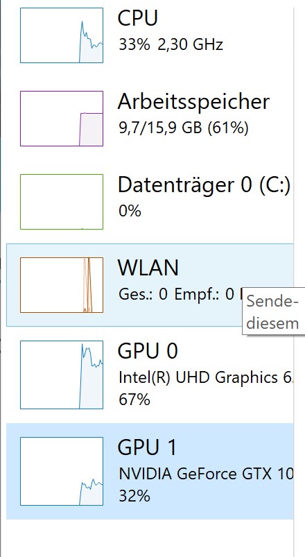

    Surface Book 2 Performance nach Oktoberupdate
    Hallo zusammen,
    seit dem letzten Windows Update funktioniert läuft alles wieder, wie es soll.
    Die NVIDIA arbeitet wieder mit.
