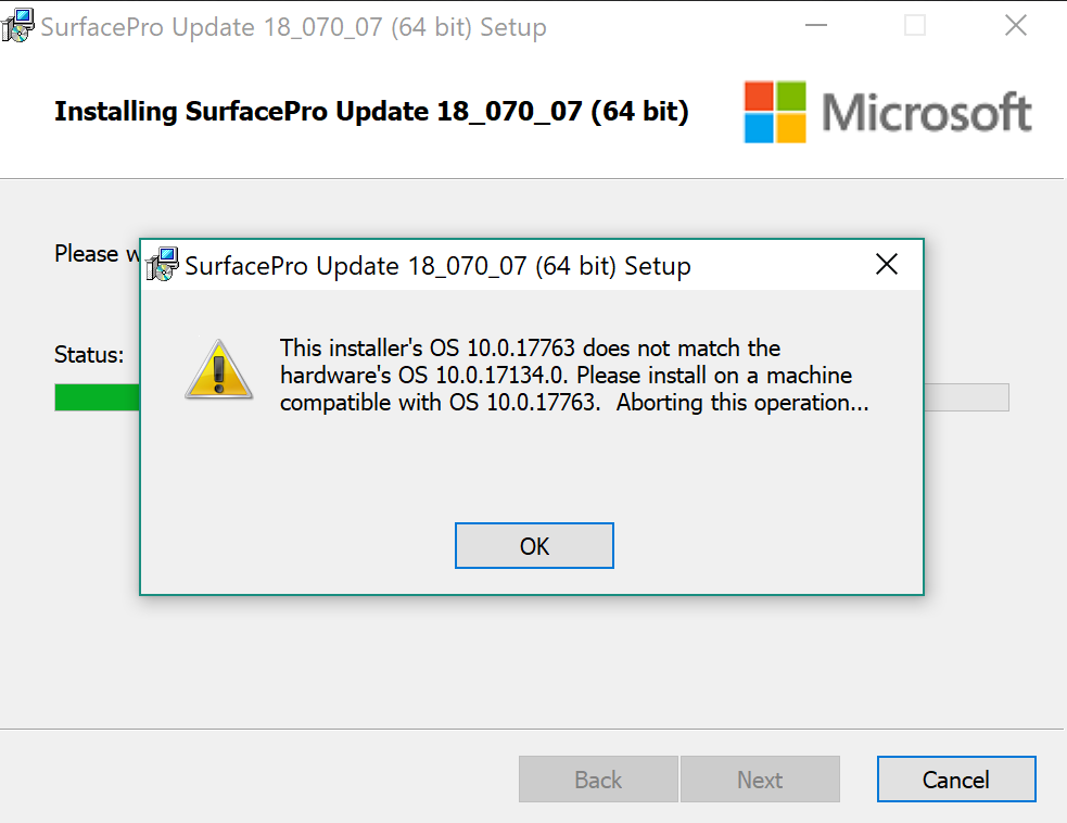

    Danke für den Tipp. Ich habe alle Treiber des Pen nochmal deinstalliert und dann habe ich versucht das Update zu installieren und habe eine Fehlermeldung bekommen, jedoch scheint der Pen seitdem tatsächlich zu funktionieren! Ich traue mich jetzt gar nicht,
    die Fehlermeldung zu schließen. Surface Pen [2017] verzieht bei Handballenauflage immer noch
    #6 Chris_Deger, 28. Oktober 2018
  8. Holger Schulz
    Holger Schulz Gast
    Du versuchst die Treiber für Windows 10 1809 zu installieren, was fehlschlägt, weil Windows 10 1803 läuft. Du benötigst die Treiber "SurfacePro_Win10_17134_1806607_0.msi" (Achte bitte auf die fett Markierte Build-Nummer von Windows).
