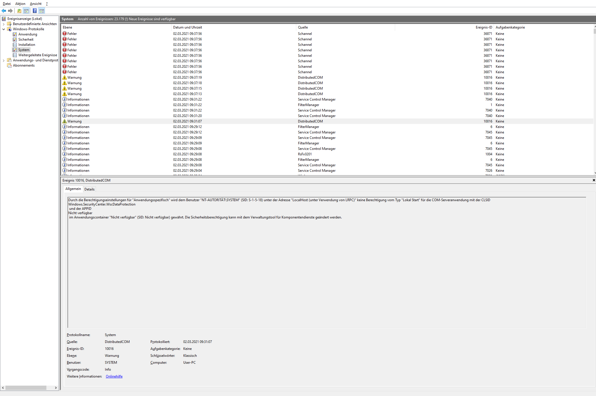

    seit einigen Wochen benötigt der PC sehr lange zum Hochfahren.
    Ich möchte jetzt die erste Warnung in den Ereignissen abstellen.
    Ereignis-ID 10016
    Quelle DistributedCOM
    Durch die Berechtigungseinstellungen für "Anwendungsspezifisch" wird dem Benutzer "NT-AUTORITÄT\SYSTEM" SID: S-1-5-18 unter der Adresse "LocalHost unter Verwendung von LRPC" keine Berechtigung vom Typ "Lokal Start" für die COM-Serveranwendung mit der CLSID
    Windows.SecurityCenter.WscDataProtection
    und der APPID
    Nicht verfügbar
    im Anwendungscontainer "Nicht verfügbar" SID: Nicht verfügbar gewährt. Die Sicherheitsberechtigung kann mit dem Verwaltungstool für Komponentendienste geändert werden.

    Diese 10016-Ereignisse werden aufgezeichnet, wenn Microsoft-Komponenten versuchen, ohne die erforderlichen Berechtigungen auf die Komponenten von DCOM zu zugreifen. In diesem Fall wird dieses Verhalten erwartet und entwurfsgemäß.
    Diese Ereignisse können bedenkenlos ignoriert werden, da sie sich nicht negativ auf die Funktionalität auswirken und entwurfsweise sind. Dies ist die Empfehlungsaktion für diese Ereignisse.
    Du kannst dieses Problem auch beheben, indem du die Berechtigungen für DCOM-Komponenten änderst, um zu verhindern, dass dieser Fehler protokolliert wird. Diese Methode wird jedoch nicht empfohlen, da:
    • Diese Fehler wirken sich nicht negativ auf die Funktionalität aus.
    • Das Ändern der Berechtigungen kann unbeabsichtigte Nebeneffekte haben.
