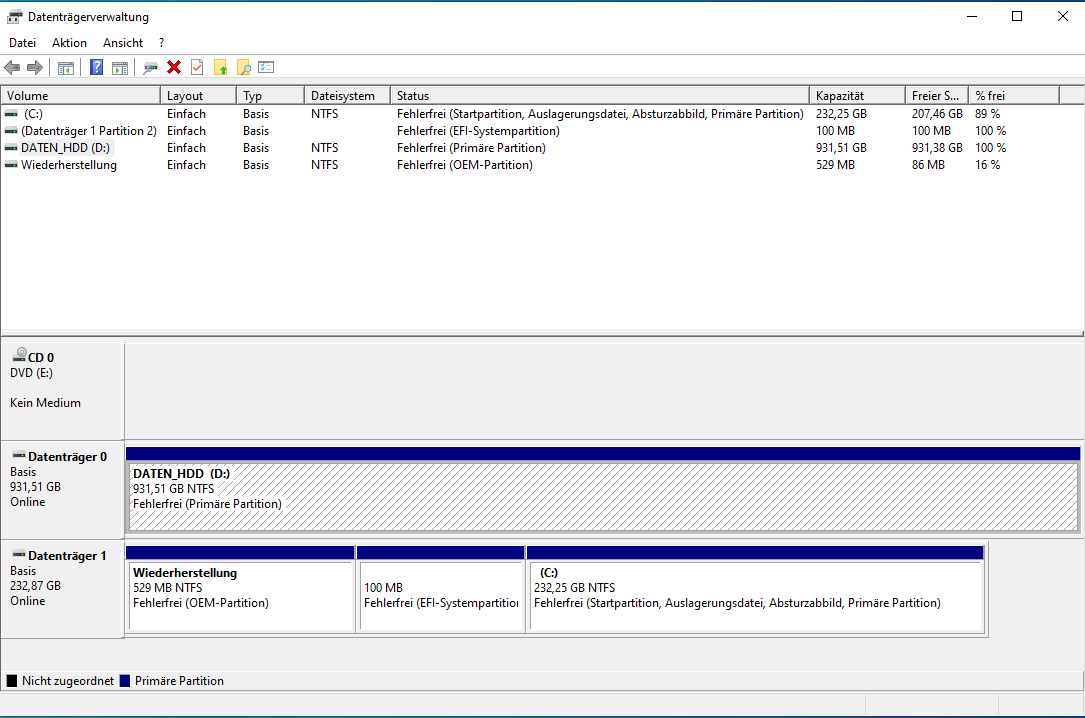

    ich habe mir einen neuen PC gekauft. Mit 2 Festplatten: 1 M2-SSD für System und 1 HDD für Daten.
    Während der Installation von Windows 10 pro 64 solle ich die HDD vom Board trennen, wurde mir vom Verkäufer gesagt. Habe ich gemacht.

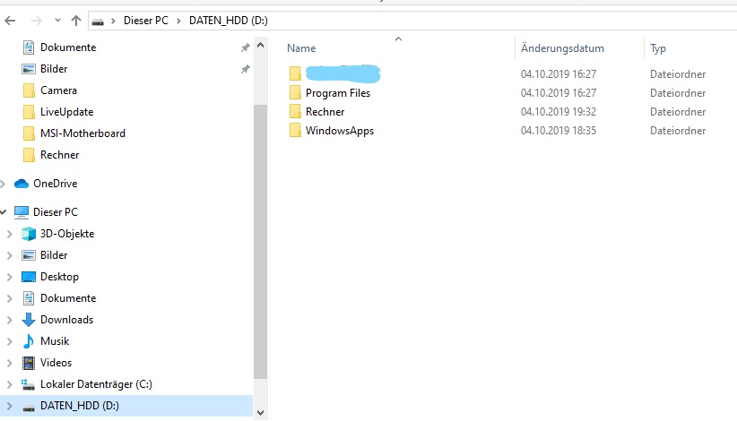

    Installation erledigt. Nun habe ich das System auf dem Datenträger 1. Und während der Installation von Programmen wurden auf der Daten-HDD Windows-Systemverzeichnisse angelegt.
    Im Verzeichnis "Programm Files" gibt es ein leeres Unterverzeichnis "ModifiableWindowsApps".
    Beim Verzeichnis "WindowsApps" wird mir der Zugriff verweigert.
    Ich habe die Sorge, dass mir das künftig das System durcheinander bringt mit unterschiedlichen User- und Programmverzeichnissen. Wie also kann ich die SSD zum Datenträger 0 machen?

    Die Ordner auf Deiner D: sind nicht üblich. Ich habe mehrere Festplatten in meinem PC, da gibt es bei keiner solche Ordnernamen.
    Evtl. hast Du bei Installieren weiterer Programme festgelegt, dass diese nicht in dem Standardordner auf der System-SSD sondern auf der D: installiert werden sollen.

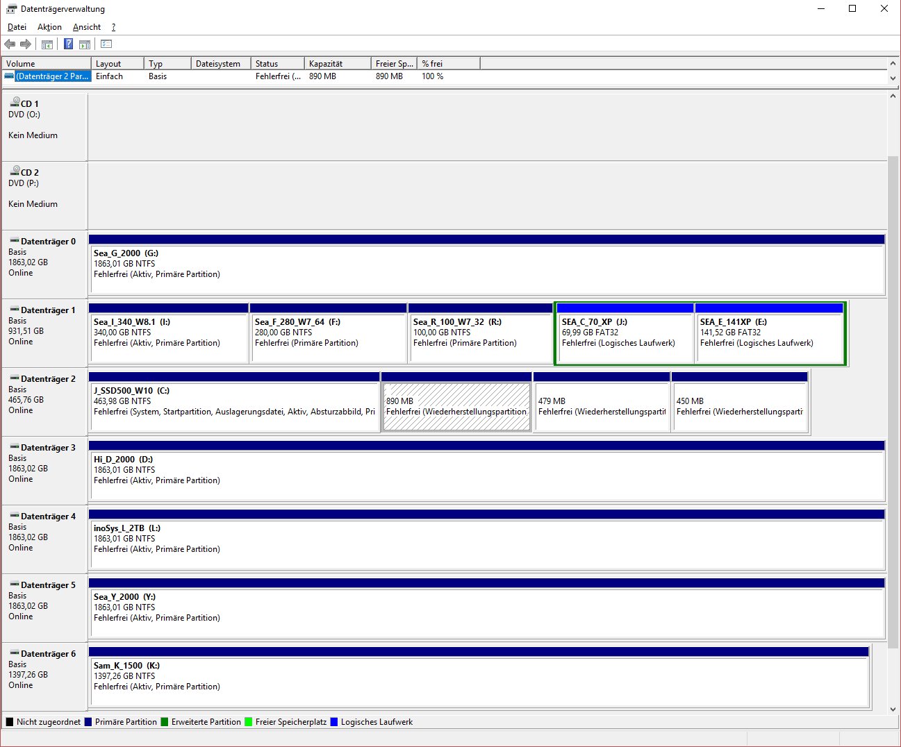

    Die C: muss nicht der Datenträger 0 sein.
    Bei einem meines PCs sieht es folgendermaßen aus, Datenträger 0 ist nicht die Systemplatte.

    Bei der MS-Community hatte ich noch ergänzt, dass ich die Standardspeicherorte /Dokumente,Videos ..) auf D: festgelegt habe. Da hat er mir noch ein Verzeichnis "program files" mit dazu erfunden. Gleiche Zeit!.

    Wenn Du die "Eigenen Daten" oder Teile davon bewußt auf die D: verlegt hast, dann ist ja klar, dass dort diese Ordner angelegt sind.
    Du hast auch nichts dazu gesagt, ob Du ein 32- oder 64bit-Windows installiert hast.
    Beim 64bit Windows werden die meisten 32bit Programme im Ordner Program Files (x86) installiert.
    Nur echte 64bit Programme kommen in den Ordner Program Files.
    In einem 32bit Windows gibt es nur den Ordner Program Files, und der ist normalerweise auf dem System-Laufwerk C:

    Diese beiden Festplatten (von Ankes_ und Hartmuts) kann man doch nun wirklich nicht vergleichen!
    Diese Hartmuts Partitionen sind alle Aktiv Warum eigentlich? Ich denke und sehe hier ein schönes durcheinander.
    Pro Festplatte kann nur eine Partition aktiv sein und diese Partition muss eine Primärpartition sein. Es ist also nicht nötig, externe Festplatte aktiv zu machen (auch wenn es nicht schaden würde).
    Datenträger 2 hat mir viel zu viele angelegte Wiederherstellungspartitionen die sollte man entsprechend löschen und die Systempartition klemmt mit in Datenträger 2 in den 463GB Das legt Win 10 so doch nicht an!
    Windows 10 hat in Datenträger 1 von Anke doch alles richtig angelegt, wie es sein soll. Abklemmen macht man nur für ein zweites Windows System. Wo man dann auch kein Dualboot möchte. Oder die zweite Festplatte hat eigene Steckplätze am Mainboard.
    Systemdaten nach D gehen wie immer über Eigenschaften.
