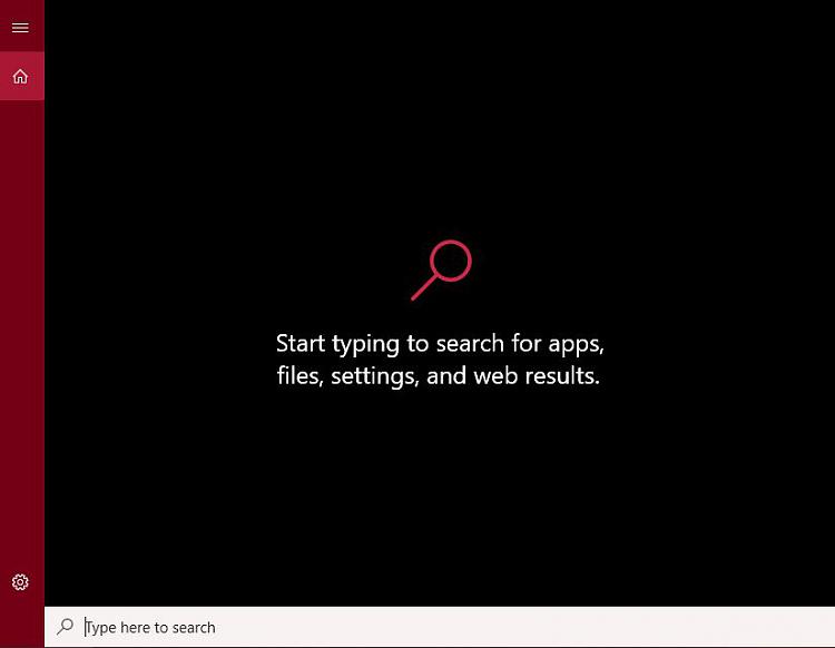

    Das andere Problem ist die Deaktivierung der Websuche. Ich habe zwei Systeme, beide mit 1809er Version. Eine beinhaltet die Websuche:
    Taskleiste/Cortana Suchfenster.....

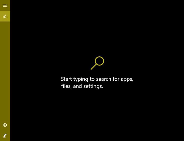

    Der andere nicht:
    Zugegebenermaßen habe ich wahrscheinlich die Sucheinstellungen während des Egos geändert, kann mich aber nicht erinnern, was ich getan habe. Das folgende Tutorial hat nicht geholfen:

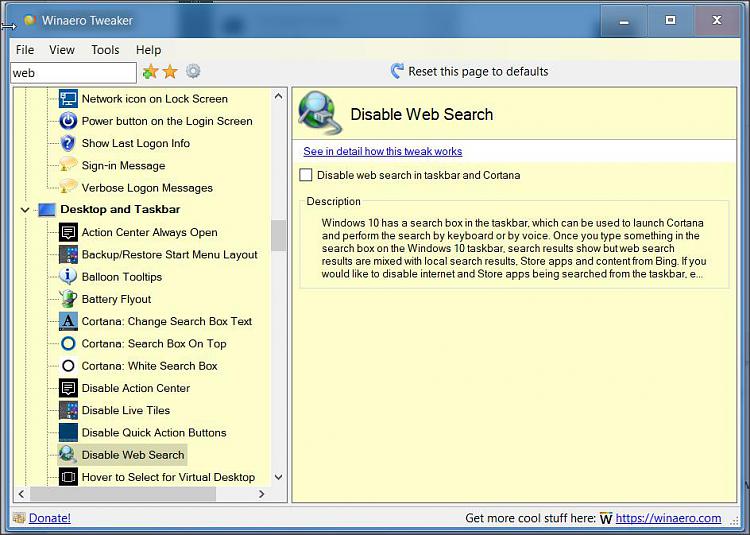

    Danke Dalchina.....
    Winaero hat auch die Websuche nicht deaktiviert.

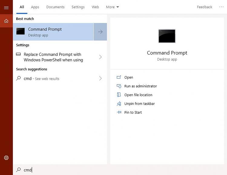

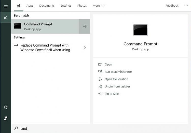

    Nach dem Neustart des Systems zeigt die Eingabe des Suchbegriffs in der Taskleiste dies:
    Keine Web-Ergebnisse mehr, auch wenn die Firewall Cortana und Edge nicht blockiert.
    Cortana kann mit dem Registrierungsschlüssel für die W10 Pro "N"-Version deaktiviert werden, verwenden Sie einfach "Computer\HKEY_USERS\Your SID" Registrierungs-Hive.....

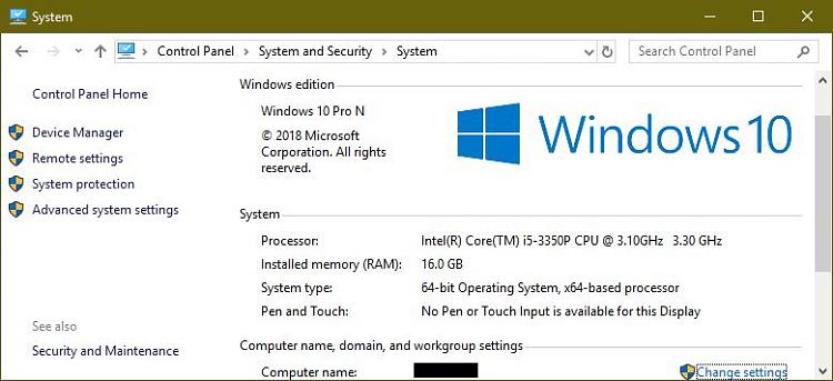

    Der einfachste Weg für mich ist, in das "Control Panel" zu schauen:
    Es gibt wahrscheinlich einen Befehl, um das gleiche anzuzeigen.....

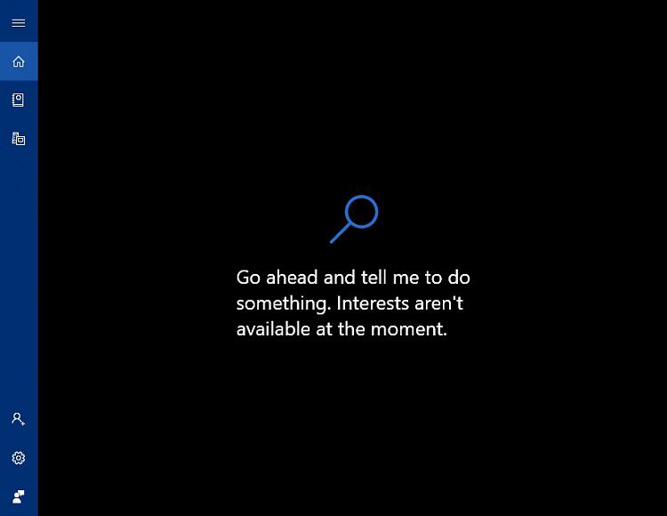

    Die Breite des Suchfensters ist immer noch störend:
    Nun, wenn ich nur das Suchfenster mit bis zum 1803 wiederherstellen könnte, wäre ich fertig.....
