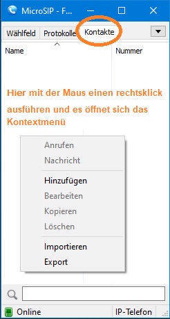

    @ Kisdorf, hallo, wenn ich Dich richtig verstanden habe, geht es Dir um Deine Telefonkontakte, über die Du den entsprechenden Ansprechpartner telefonisch, mit dem Programm MicroSIP, erreichen willst.
    Hm - warum verwendest Du da ein zusätzliches Programm?
    Wenn MicroSIP bei Dir geöffnet ist, machst Du bitte folgendes:
    1. klicke oben auf den Reiter Kontakte
    2. unten in dem freien Feld klickst Du mit der rechten Maustaste es öffnet sich ein Kontextmenü, das sieht dann in etwas so aus → Telefonanruf aus Software / Ersatz für "Wählhilfe"
    3. entweder klickst Du auf "Hinzufügen" oder Du wählst "Importieren" aus
    Beim Importieren benötigst Du einen entsprechenden Converter der die "Fritz.Box.Telefonbuch.XML.Datei" in eine CSV.Datei konvertiert.
    Ich habe damals nichts Richtiges gefunden und da in meinem "Fritz.Box.Telefonbuch" nur der Kontakt ohne Anschrift gelistet ist, habe ich den Punkt "Hinzufügen" gewählt und so manuell den entsprechenden Kontakt aus dem "Fritz.Box.Telefonbuch" von A nach B kopiert und die Adresse mit Mail-Adresse einfach getippt.
    Hat etwas Zeit in Anspruch genommen, aber der, der es für mich gemacht hat, wurde reichlich entlohnt Telefonanruf aus Software / Ersatz für "Wählhilfe"Telefonanruf aus Software / Ersatz für "Wählhilfe"Telefonanruf aus Software / Ersatz für "Wählhilfe"Telefonanruf aus Software / Ersatz für "Wählhilfe"

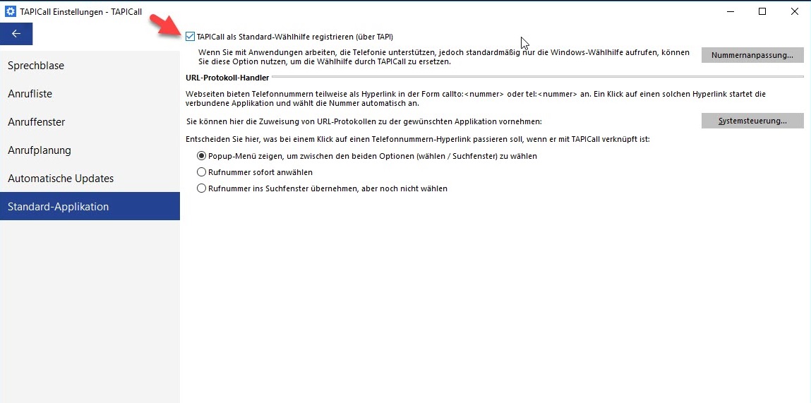

  6. hal9000
    17.056
    6.735
    @ Kisdorf, wie wäre es denn hiermit und damit die
    , sagen wir mal nicht anspringt müsstest Du dann so einstellen → Telefonanruf aus Software / Ersatz für "Wählhilfe" Telefonanruf aus Software / Ersatz für "Wählhilfe"Telefonanruf aus Software / Ersatz für "Wählhilfe"
