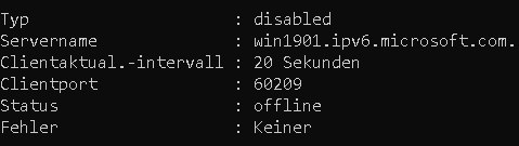

    Teredo kann sich nicht qualifizieren. Ich hab alles versucht es klappt nicht
    Ich habe seit ein paar Wochen dieses Problem es liegt an meinem PC weil es an der X-Box klappt.
    Ich habe alles versucht aber es will nicht.
    Teredo kann sich nicht qualifizieren. Ich hab alles versucht es klappt nicht Dies wird in der cmd angezeigt.
    Ist das normal?
    LG Finn

    Hi, Finn,
    hatte das Problem auch. Falls du ne Fritz.Box hast versuch mal das:
    Teredo-Filter in FRITZ!Box deaktivieren
    Falls die Anwendung nur mit Teredo eingesetzt werden kann, deaktivieren Sie den Teredo-Filter in der FRITZ!Box:
    1. Klicken Sie in der Benutzeroberfläche der FRITZ!Box auf "Internet".
    2. Klicken Sie im Menü "Internet" auf "Filter".
    3. Klicken Sie auf die Registerkarte "Listen".
    4. Deaktivieren Sie die Option "Teredo-Filter aktiv". Falls die Option nicht angezeigt wird, aktivieren Sie zunächst die Erweiterte Ansicht.
    5. Klicken Sie zum Speichern der Einstellungen auf "Übernehmen".
    Danach hatte ich in den Einstellungen von Windows 10 beim XBOX-Netzwerke eine Verbindung (evtl. nochmal auf erneut Überprüfen klicken).
    Gruß, Michael
