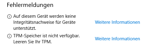

    Hey
    Mein Windows Defender Sec. Center auf win 10 meint ich muss mein Tpm löschen (was auch immer es ist).Jedenfalls hab ich es getan und alles ging bis es wieder meldete dass ich mein tpm löschen soll. Ich blend hier den protokoll ein und die fehlermeldungen. Danke im voraus!
    TPM Device Information
    -TPM Present: True
    -TPM Version: 2.0
    -TPM Manufacturer ID: INTC
    -TPM Manufacturer Version: 11.0.0.0
    -PPI Spec Version: 1.2
    -Ready For Storage: False
    -Ready For Attestation: False
    -Information Flags: 0x0000000E
    -Is Capable For Attestation: False
    -Clear Needed To Recover: True
    -TPM Has Vulnerable FW: False
    -PCR7 Binding State: 0
    -TPM Spec Version 0
    -TPM Errata Date:
    -PC Client Version: 0

  7. HieuTran1973
    HieuTran1973 Gast
    hallo
    es hat nicht geholfen. Hier ist das system
    Tpm löschen?
    #6 HieuTran1973, 4. Mai 2018

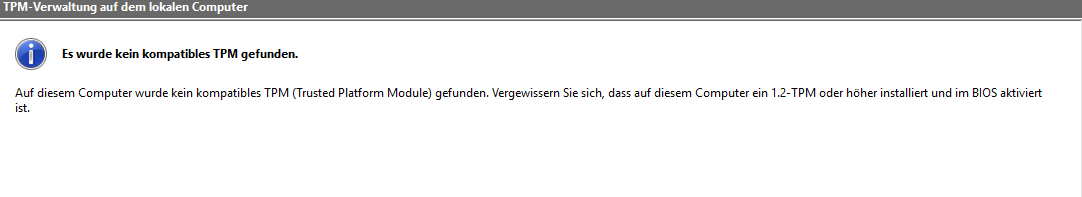

  8. HieuTran1973
    HieuTran1973 Gast
    Also bei mir hab ich auch kein passwort im bios erstellt aber es gibt nicht mal eine option für tpm.
    #7 HieuTran1973, 4. Mai 2018
  9. Augustine_E
    Augustine_E Gast
    Tpm löschen?
    Hallo Hieu,
    danke für deine Rückmeldung.
    Welche Meldung wird ausgegeben, wenn du, wie Olli erwähnt hat, das Programm (Window-Taste
    >Ausführen > tpm.msc eintippen) startest? Bei mir wird ein Hinweis auf dem BIOS angezeigt.

  10. pebro
    pebro Gast
    Wenn die Favoriten in Edge gemeint sind, braucht man mit dem Finger etwa nur 1 Sekunde auf den.zu löschenden Eintrag in der Liste drücken, dann erscheint ein Menü (nach dem Loslassen) u.a. mit dem entsprechenden Eintrag. Zumindest in der aktuellen Redstone-Preview.
  11. HieuTran1973
    HieuTran1973 Gast
    das war davor
    Tpm löschen?
    #10 HieuTran1973, 9. Mai 2018

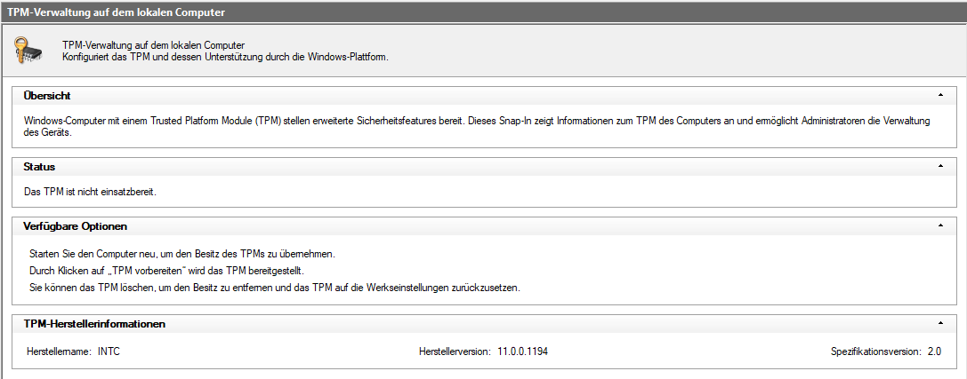

  12. HieuTran1973
    HieuTran1973 Gast
    hab avira deinstalliert und nach dem neustart:
    Tpm löschen?
    #11 HieuTran1973, 9. Mai 2018
  13. Augustine_E
    Augustine_E Gast
    Hallo Hieu,
    Danke für deine Rückmeldung.
    Ich befürchte, dass du den Computer möglicherweise zurücksetzen oder neu installieren muss, um dieses Problem beheben zu können, wenn du nicht die Möglichkeit hast, das TPM zu deinstallieren und es erneut zu installieren. Du kannst dir die folgenden Websites
    ansehen, auf denen diese Probleme behandelt werden - eine Seite ist in Englisch:
    Trusted Platform Module – Technologieübersicht
    und
    View status, clear, or troubleshoot the TPM
    . Dort wird bestimmte Schritte beschrieben, die man durchführen müsste, um es zurückzusetzen, zudeaktivieren oder die Einstellungen zu löschen.
    Wenn du den PC zurücksetzen möchtest, gibt es einen Artikel, der beschreibt, wie man das macht:
    Wiederherstellungsoptionen unter Windows 10 und
    Schritt für Schritt: Ein
    In-Place Upgrade mit Windows 10 durchführen
    Wir freuen uns auf deine Rückmeldung.
    LG
    AEG
    #12 Augustine_E, 22. Mai 2018
