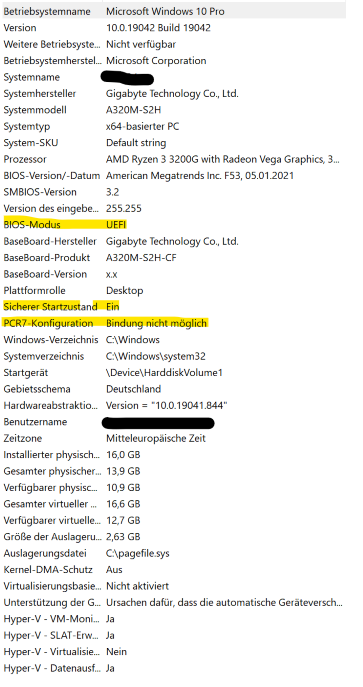

    ich habe ein Problem mit dem PCR-Validierungsprofil.

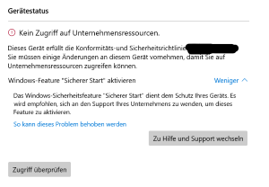

    Ich betreibe einen Client in einem InTune Netzwerk und bekomme die Fehlermeldung, dass das Gerät nicht den Unternehmensrichtlinien entspricht.
    Problem :
    TPM PCR-Validierungsprofil fehlerhaft / PCR7 Bindung nicht möglich
    Das Unternehmensportal zeigt:
    Vom Unternehmen kommt die Aussage, das Problem liegt höchstwahrscheinlich an einem falsch konfigurierten TPM oder SecureBoot.

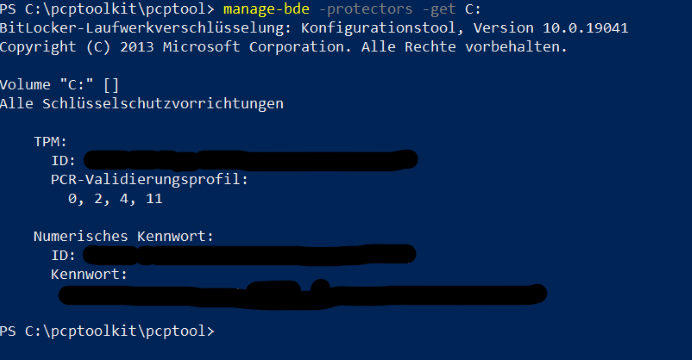

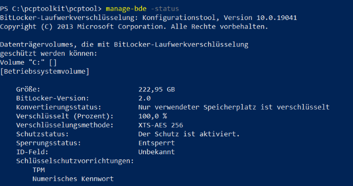

    Ich habe jetzt mehrfach alles zurück gesetzt aber ich erreiche nie die PCR-Validierungsprofile 7, 11 sondern immer 0,2,4,11

    Auf der Seite InTune Fehlerbehebung steht zwar dass PCR7 gebunden sein muss, allerdings fehlt der Bezug zu ....was wenn das nicht so ist?
    Kann ich als Client irgendwas tun, dass die Bindung möglich wird oder kann das nur der Host?
    Bei zwei anderen Clients habe ich diese Probleme nicht. Die beiden anderen Clients sind unterschiedliche Notebooks und dieser hier ist ein Stand-PC.
