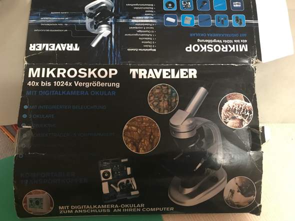

    Hey,
    ich habe vor kurzem ein uraltes Mikroskop der Marke Traveler vom ALDI/LIDL ausgegraben. Funktioniert noch einwandfrei, jedoch würde ich gerne Aufnahmen machen.
    Es gibt dafür ein USB-Kamera-Objektiv, nur leider ist mir die Seriennummer und auch die Installations-CD abhanden gekommen. Ich hab schon mehrere Stunden recherchiert, leider habe ich keinen passenden Treiber finden können der in irgendeiner Form auf Windows 10 läuft.
    Hat vielleicht irgendjemand noch eine Idee was ich sonst noch ausprobieren könnte?
    Auch „generische“ Webcamtreiber haben leider nicht den gewünschten Erfolg gebracht.
