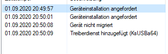

    Heute Nachmittag habe ich meinen Windows-PC wie gewohnt eingeschaltet, als ich mich anmelden wollte funktionierte die Tastatur nicht. Also habe ich die Bildschirmtastatur zum Anmelden genutzt. Soweit so gut, war ich eingeloggt und stellte fest, dass die Audiowiedergabe nicht mehr funktioniert (Lautsprecher mit rotem Kreuz).
    • Erstmal habe ich alle USB-Anschlüsse gewechselt (kein Erfolg).
    • Dann habe ich den Rechner neugestartet und nochmal die gleiche Prozedur abgearbeitet (kein Erfolg).
    • Weiter hatte ich dann auf meinem Linux-Rechner nach Code 39 gesucht und dabei:
      • die Treiber deinstalliert,
      • neu installiert und vorher natürlich aus dem Internet bei den Anbietern (Creativ, Asus) neue Treiber heruntergeladen,
      • Eintragung in der Registry von Windows geändert wie bei MS beschrieben,
      • dann funktionierte die Tastatur wieder (Teilerfolg),
      • In der letzten Stunde sind die Treiber wieder ohne Fehler Meldung (Warndreieck-Icon) aufgelistet allerdings mit der Meldung:
        Treiber nicht migriert Treiber nicht migriert
        Das gilt im Übrigen für alle auf dem linken Screenshot aufgelisteten Treiber. (kein Erfolg)
    • Versuche ich jetzt die Treiber zu deinstallieren tauchen sie nach einigen Sekunden wieder auf, und es ist genauso wie auf den Screenshots. Lediglich den Realtek Audio Driver konnte ich bisher loswerden.
    Ich weiß jetzt echt keine Lösung mehr. Was ist bloß los?
    • Das Gerät SWD\MMDEVAPI\{0.0.0.00000000}.{b894db23-6d35-49c1-af81-300636d28b09} wurde aufgrund einer teilweisen oder mehrdeutigen Übereinstimmung nicht migriert.
      ID der letzten Geräteinstanz: SWD\MMDEVAPI\{0.0.0.00000000}.{d8a35049-0571-4c64-be43-4451f2ad863b}
      Klassen-GUID: {c166523c-fe0c-4a94-a586-f1a80cfbbf3e}
      Speicherortpfad:
      Migrationsrang: 0xF00000000000F120
      Vorhanden: false
      Status: 0xC0000719
    • Das Gerät SWD\MMDEVAPI\{0.0.0.00000000}.{1bf76dd1-bbdd-41a0-ab18-0115ddf107ce} wurde aufgrund einer teilweisen oder mehrdeutigen Übereinstimmung nicht migriert.
      Speicherortpfad:
      Vorhanden: false
      Status: 0xC0000719
    • Das Gerät "USB\VID_1130&PID_1620&MI_00\6&2b2d1c18&2&0000" erfordert weitere Installationen.
      [Oberes USB Audio]
