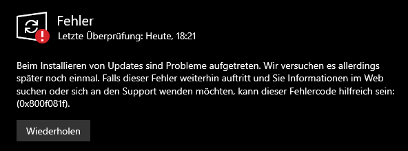

    Guten Morgen wünsche ich,
    Obiger Fehler wird mir beim Update KB5000802 gemeldet. Bitte helft mir. Hoffentlich wird es nicht zu schwierig,- ich bin leider sehbehindert.

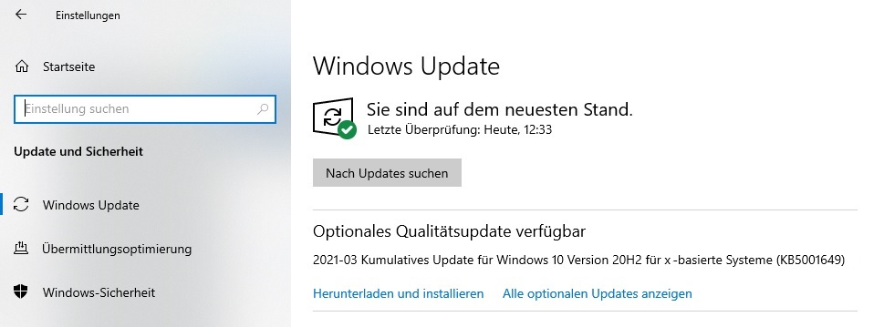

    @ ernie47, es liegt nicht an Deinem System, dass Du das betreffende Update nicht herunterladen und installieren kannst.
    Es liegt einfach an dem Update selbst, dieses ist Fehlerhaft.
    Microsoft hat für dieses Update einen Patch mit dem Update KB5001567 nachgeschoben, aber dies führte bei einigen Systemen auch zu Fehlern.
    Heute (Freitag, 19.03.2021) hat Microsoft wieder ein Update herausgebracht, es handelt sich um das Update mit der Bezeichnung: "2021-03 Kumulatives Update für Windows 10 Version 20H2 für xxxxxxx Systeme (KB5001649)" zu finden unter Optionale Updates, dieses einfach installieren.
    Ich konnte es ohne Probleme installieren, ging auch ziemlich schnell.

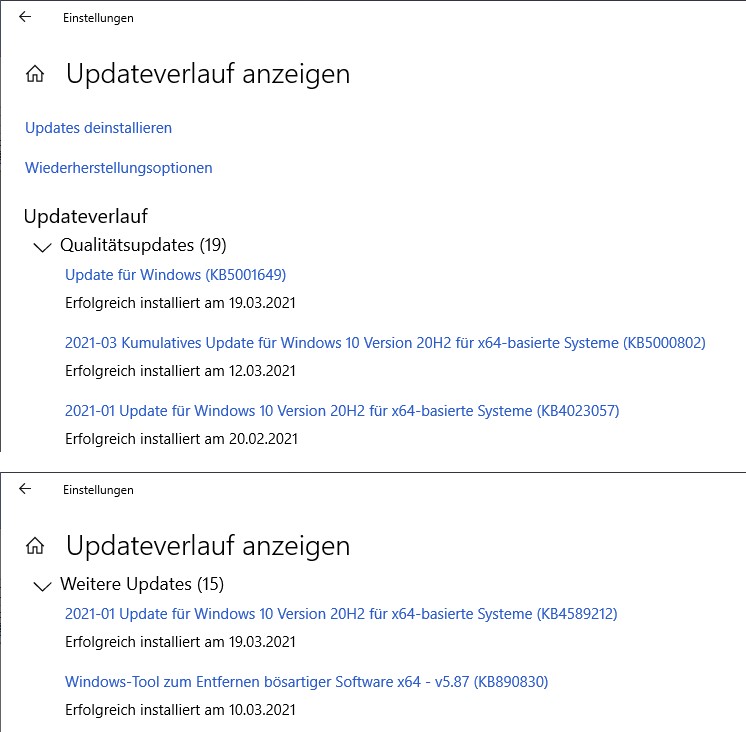

    Nun habe ich, wie bei Born beschrieben, KB5001649 heruntergeladen und installiert, danach scheint alles wieder OK zu sein, auch der zuvor angezeigt Fehler ist verschwunden.

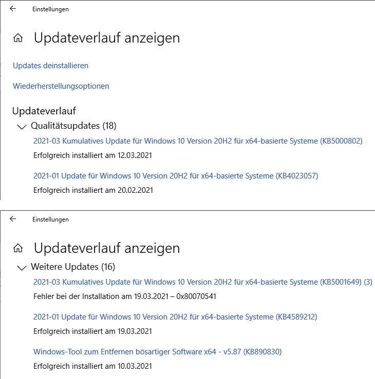

    Natürlich habe ich das sofort gemacht (KB5001649), da kam aber der Fehler wie in #4 angegeben.

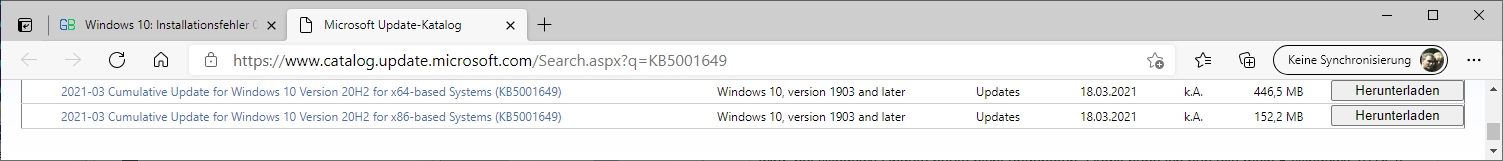

    Dann habe ich bei BORN gefunden, dass man KB5001649 herunterladen und ausführen muss, das wird bei Windows Update heute nicht angeboten. Damit habe ich nun alle mein 5 Windows 10 PCs fehlerfrei aktualisiert.
    Für mich ich das kein Problem, ich denke aber, dass viele Nutzer nicht sofort ein fehlerfreies Windows Update schaffen werden.
    Hier noch einmal für alle der Link zum Download
    Microsoft Update-Katalog
    Ich habe jeweils die X86 und x64 Version von Win10 20H2 heruntergeladen

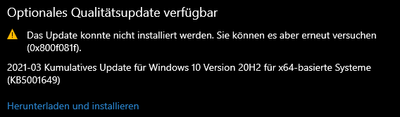

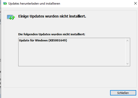

    Ich kann keines der 2 Updates intstallieren weder KB5000802:
    Update-Fehler 0x800f081f
    noch das optionale Update KB5001649:
    Bekomme bei beiden immer nur den Fehler 0x800f081f und auch diesen Fehler bekomme ich nicht weg hab schon sämtliche tipps und tricks die es gibt ausprobiert (problembehandlung, kommandozeilenprogramm dism oder reset-windows-update-skript). Hilft leider alles nichts.

    Hast Du, wie in #7 beschrieben, KB5001649 aus dem Updatekatalog herunter geladen und installiert ?

    Ja, ich habes zumindestens probiert aber auch hier eine Fehlermeldung:

    In #7 habe ich noch ein Bild eingestellt. Es gibt auf diese Seite des Links eine Menge unterschiedlicher Versionen von KB5001649.

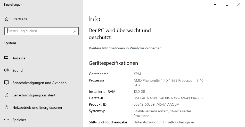

    Du musst eine der beiden auswählen, die auf dem Bild zu sehen sind, und dabei noch die richtige, je nachdem ob Dein installierten Windows 10 eine 64- oder 32-bit Version ist. Wenn Du die Eigenschaften von "Dieser PC" mit der rechten Maustaste aufrufst, siehst Du das in der Zeile "Systemtyp". Bei mir steht dort 64-Bit ...

    Ich denke ich habe da die richtige Version von KB5001649 heruntergeladen.
    Habe 64 bit
    und Build 19042.
    Ich habe die manuelle installation mit der gelb markierten Datei getestet und das hat wie bei #13 zu sehen ist nicht geklappt.
