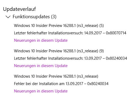

Helfe beim Thema Update insider program von rel. 16281 in Windows 10 Insider um eine Lösung zu finden; Beim update von 16281 auf 16288 bricht die Konfiguration be 3% ab. Ca. 5 versuche gescheitert. Auch die Ausführung ist sehr langsam. 30 Min. für 3%.... Dieses Thema im Forum "Windows 10 Insider" wurde erstellt von fumbl, 14. September 2017.
    30 Min. für 3%. Server überlastet?

    Wo genau bricht das Setup ab? Schön beim Download oder nach dem ersten Reboot?
  4. kather
    kather Gast
    Beim letzten Reboot. Teilweise Frage Setup oder Windows 10. Dann kommt alt Ausführung und Hinweis, dass es nicht geklappt hat.
    Danach geht das Spiel von vorne los. Bei 2 sehr unterschiedlichen PCs.

    Ok ich hatte ein ähnliches Problem das ich heute lösen konnte.
    Dazu brauchst du das Tool "UUP to ISO".
    Download und Beschreibung findest du hier: UUP to ISO
    Dieses Tool wandelt dein heruntergeladenes Windows 10 Upgrade (via Windows Update) in eine Vollwertige bootfähige ISO.
    Wenn die ISO fertig erstellt ist mache einfach einen Doppelklick um sie zu mounten, führe das Setup aus, überspringe das suchen von Updates und starte das Upgrade.
    Das Setup sollte nun ohne Probleme durchlaufen.
    Das sollte nun helfen!
