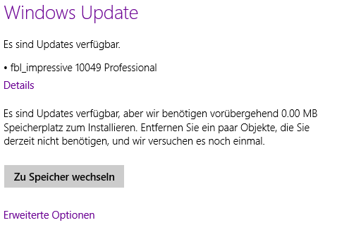

Helfe beim Thema Update kann aufgrund von Speichermangel (0,00MB) nicht installiert werden in Windows 10 Insider um eine Lösung zu finden; Hallo, Wollte gerade mien Windows 10 Testumgebung auf die neue Version (10049) bringen das bekomme ich diese Fehlermedlung. [img] Kennt wer eine Lösung? Dieses Thema im Forum "Windows 10 Insider" wurde erstellt von Phill93, 31. März 2015.

    versuche folgenden Workaround:
    Öffne die Eingabeaufforderung (Administrator) und führe folgenden Befehl aus:
    net stop wuauserv
    Danach öffne mit dem Explorer den Ordner:
    C:\Windows\SoftwareDistribuition
    und lösche den gesamten Inhalt.
    Wenn Du noch einen Windows.old Ordner auf C: haben solltest, bereinige diesen über die Datenträgerbereinigung:
    http://windows.microsoft.com/de-de/windows-8/how-remove-windows-old-folder
    Starte danach den Rechner neu und versuche erneut die Build 10049 zu installieren.

    hier die Lösung von Gabriel Aul:
    There are two issues being hit here:
    • The UX has a bug displaying space. It should be showing how much free space is needed, but is reporting 0.00.
    • The rescan logic has a bug that requires the service to be retriggered, else it will not see newly freed space.
    The solution for this problem is:
    • Free at least 10GB to allow the download and setup process to have sufficient space to operate.
    • From an elevated command prompt run ‘’usoclient startscan”, which will reinitiate the scan.
    Quelle:
    10049 Installation Problem "Updates are available, but we temporarily need 0.00 MB-0.00 MB of space to download"
    Damit sollte es klappen.

    Habe genau denselben Fehler.
    Allerdings habe ich Windows 10 in einer Hyper-V VM installiert. Dort habe ich definitiv 18GB freien Speicher?????
    Der VM habe ich 4´GB RAM gegeben und einen Kern.

    hast Du den Tipp 2 von Gabriel Aul befolgt?

    habe gestern Abend versucht mit dem Tipp zu installieren. Positiv - die Fehlermeldung war tatsächlich weg und Windows hat erneut versucht das Update zu installieren. Leider kam die Meldung dann aber wieder. Einmal nach ca.34%, und mehrmals bei ca. 70%. Ich
    habe versucht das Command mehrfach während der Installation aufzurufen - leider ohne Erfolg. Nach gefühlten 20 Installationsversuchen habe ich aufgegeben.
    Ich habe 18GB freien Speicher.
    Und mehrfach einen Neustart hatte ich auch durchgeführt.
    Der Workaround mit den Language Packs ist mir aber viel zu umständlich. Ich denke auch, dass mein Problem
    eher mit usoclient zu tun hat, dass der restliche Diskspace falsch berechnet wird.

    Hallo Chris,
    da ich diesen Fehler bisher nicht hatte, gestatte mir folgende Frage:
    Die Fehlermeldung kommt nach dem Download von der Build 10049 oder sofort nach dem Start der Update suche?

    Nein, die kommt erst beim Installieren - welches auch bis zu 70% sehr lange dauert.

    Hallo Chris,
    sorry für die Frage, das hattest Du ja bereits geschrieben, das die Installation bei 70% abbricht.
    Nur nochmal zum Verständnis, bei der Installation wo der schwarze Bildschirm mit Ladekreis ist?

    Nein noch vorher. Bis zum schwarzen Bildschirm komme ich nicht. Den kenne ich zwar schon von 10041. Beim aktuellen Update komme ich nur bis zum Fortschrittsbalken
    Wenn Du Dir die Mühe machen willst, wäre das noch möglich:
    Du könntest schauen, ob Du im folgenden Pfad eine "Install.esd" liegen hast:
    C:\$Windows.~BT\Sources
    Wenn ja, kopiere sie heraus und erstelle eine iso nach der Anleitung von Andre Da Costa:
    Instructions: Create a bootable ISO file using ESD Image for Windows 10 Build 10041
    Damit kannst Du Dir eine Dvd brennen oder einen bootbaren USB Stick erstellen.
    Wobei es schnon reichen müsste, die Iso auf einem USB Stick zu entpacken und von dort die "Setup.exe" zu starten.
    Vielleicht läuft dann das Update durch.
