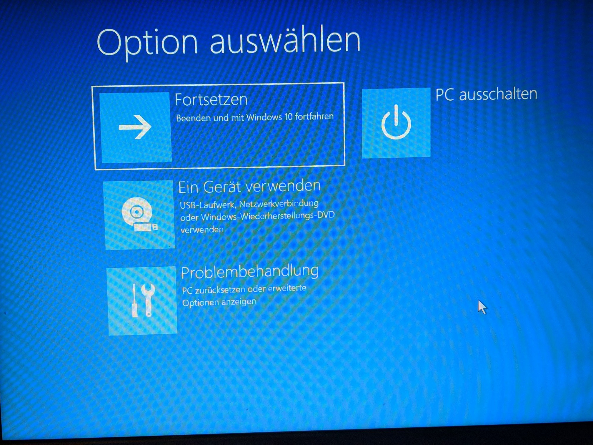

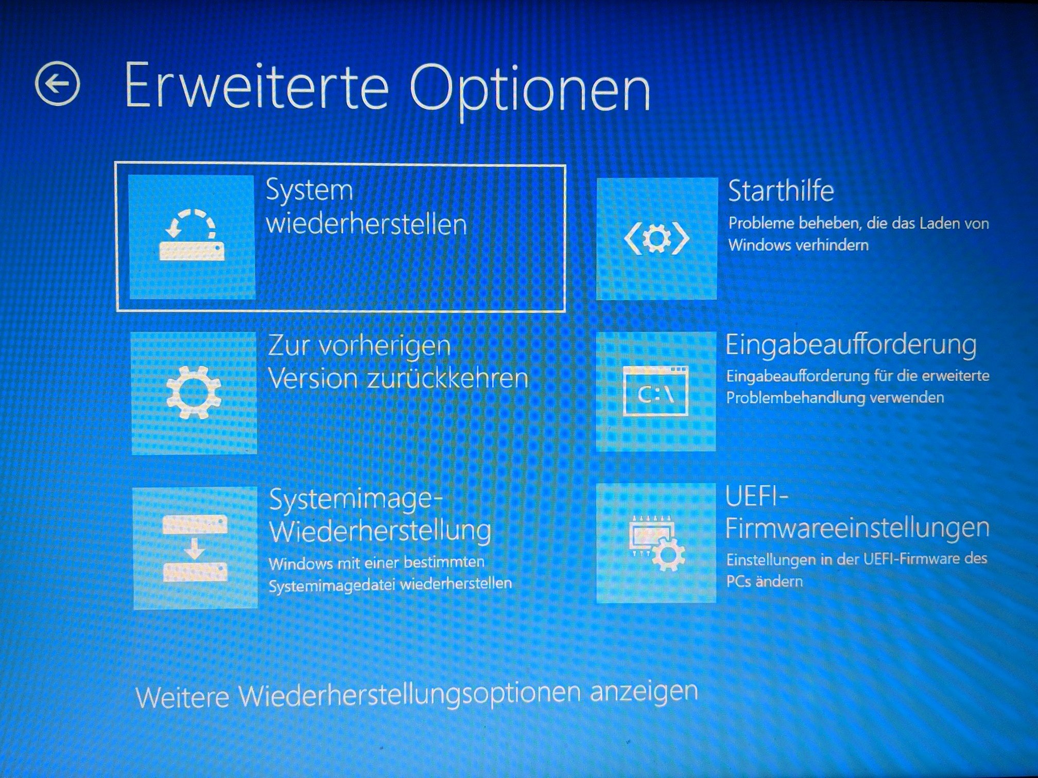

    Die Schritte 7-9 waren bei mir ebenfalls anders strukturiert, aber letzten Endes habe ich die Eingabekonsole gefunden [siehe Bild 1 und Bild 2 unten]. Hier habe ich festgestellt, dass Windows bei Schitt 10 nach dem Öffnen der Eingabeaufforderung standardmäßig in "X:" startet. Soweit so gut (könnte ja ein spezieller Wiederherstellungsmechanismus sein), jedoch bei einem Wechsel auf die Systemplatte "C:" (ich bin mir 100% sicher, dass dort Windows installiert war), stellte ich (mit dem Befehl "dir") fest, dass das meine ehemalige Platte D: ist und andersherum. Sehr merkwürdig... Als der Rechner vollständig hochgefahren ist, konnte ich über Windows+R "cmd.exe" auszuführen. Da waren die Platen C: und D: richtig zugeordnet. Kann es sein, dass hier der Bug liegt, den Microsoft beheben müsste? Dass an einer Stelle die Zuordnung nicht nur im Recovery Mode, sondern auch beim Abschließen des Updates nicht korrekt erfolgt und damit die Tokens und der Desktop nicht wiederhergestellt werden können?
    Einer meiner Fragen jetzt: Muss ich dementsprechend hier jetzt auf D: wechseln, um mit der Anleitung in Schritt 10 fortzufahren, korrekt? Mitlerweile min ich davon ausgegangen, da nur hier (unter den Laufwerken C:, D: und XUpgrade auf 1803 mit "systemprofile/desktop"-Fehler ein "Windows.old" existiert und es nur Sinn ergibt den auf der alten CUpgrade auf 1803 mit "systemprofile/desktop"-Fehlerlatte mit einer Umbenennung zu sichern.
    In Schritt 12 erneut cmd.exe einzugeben führt nur dazu, dass man 2x "exit"-en muss, aber alles kein Drama. Danach ist man zurück auf den blauen Wiederherstellungsbildschirmen, wie bei Schritt 7. Wirklich nicht weitergekommen bin ich dannn bei Schritt 13. Dort steht "13. Wähle 'Anderes Betriebssystem' verwenden". Diese Option habe ich nicht zur Auswahl. Nach dem Verlassen der Eingabeauffoderung (rename von windows.old zu windows.old.bak) komme ich auf folgende Ansicht [siehe 1. Bild], in den erweiterten Optionen der Problembehandlung auf folgende Ansicht [2. Bild]. Welche Option muss ich hier auswählen, um die geforderte Option durchzuführen? Ich gehe mal davon aus, dass ich "einfach das normale Windows" starten soll. Das ist das einzige Windows, das installiert ist. Also 20 Minuten der "Bitte Warten"-Ladeschnecke zuschauen, anmelden und weitere 15 Minuten ironische Sprüche.

    [ Bild 1 - Start der Systemwiederherstellung]

    [ Bild 2 - Submenü "Erweitere Optionen"]

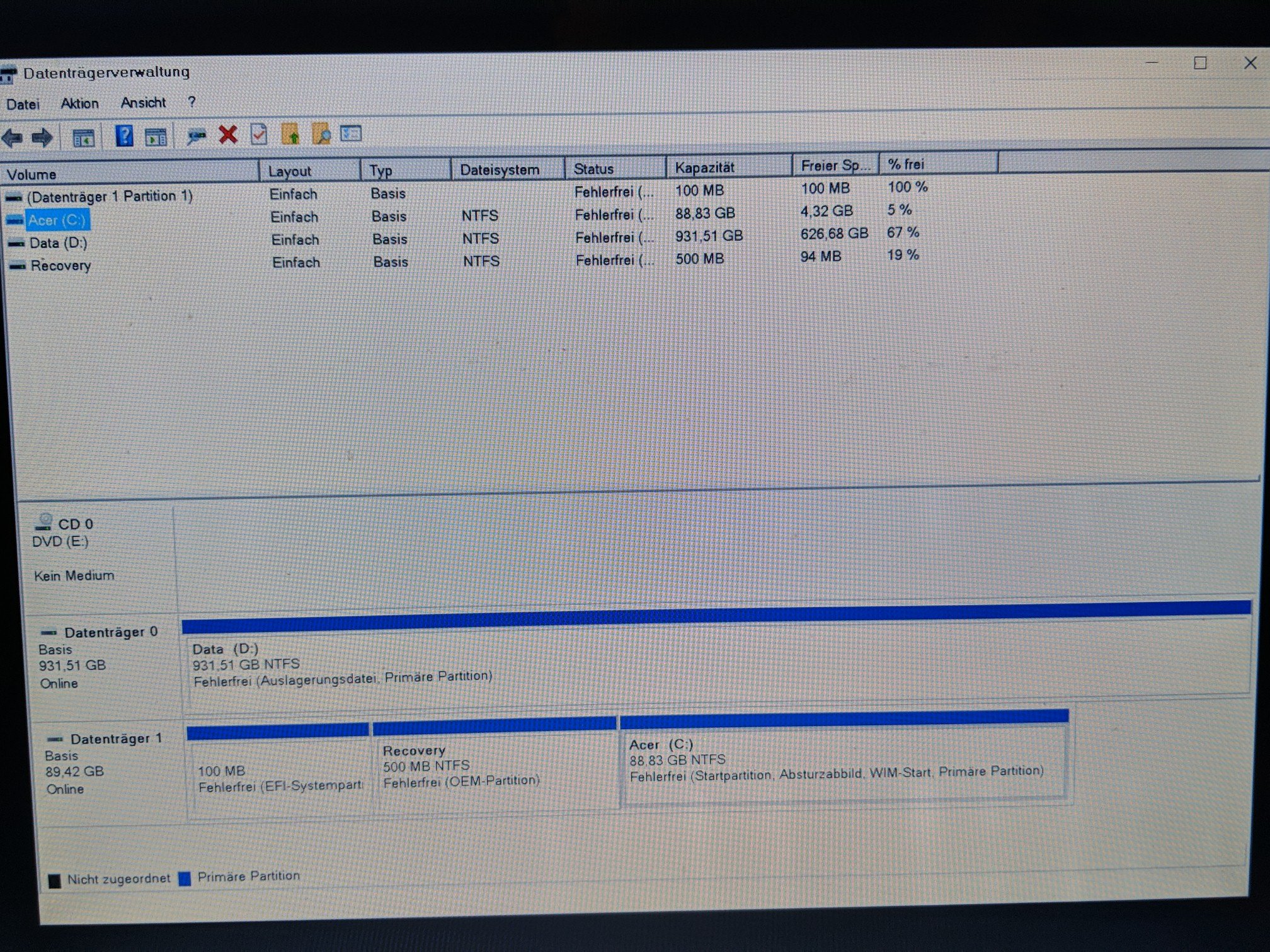

    Der Twitter-Support war scheinbar ebenfalls verwundert, dass im Recovery Mode (Wiederherstellungsmodus) die Platten vertauscht waren und forderte mich anschließend auf "einen Screenshot von Disk Manager" zu senden. ICh gehe mal davon aus, dass diskmgmt.msc gemeint ist. In der Eingabeaufforderung des Wiederherstellungsmodus konnte ich die Datenträgerverwaltung "diskmgmt.msc" leider nicht ausführen, da es nicht unterstützt wird. Nach dem 40 Minuten langen Startvorgang und des Schließen der Fehlermeldung auf/über den Desktop, ließ sich über Win+R "diskmgmt.msc" starten. Hier sind die Laufwerksbuchstaben wie erwähnt korrekt angegeben.
    [ Bild des Disk Managers nach dem Hochfahren ]
    Nur, dass die C-Partition als Datenträger 1 (SSD) angegeben ist, was eigentlich nicht weiter stören sollte. Die falsche Erkennung der Laufwerke findet allein im Recovery Mode statt. Ich gehe mal davon aus, dass die Buchstaben dort der Reihe nach vergeben werden und somit "Data" auf dem Träger 0 zuerst einen Buchstaben (CUpgrade auf 1803 mit "systemprofile/desktop"-Fehler bekommt; anschließend "Acer" (D: statt CUpgrade auf 1803 mit "systemprofile/desktop"-Fehler. Recovery *könnte ohne Überprüfung meinerseits* standardmäßig auf X: gemappt werden. Eventuell hat der Fehler der falschen Zuordung im Recovery Mode auch etwas mit dem fehlgeschlagen Update zu tun.
