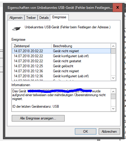

    Hallo!
    Wie bereits oben beschrieben habe ich ein Problem mit meinem USB-Stick, was aber anscheinend nichts mit Windows direkt zu tun hat. Ich hatte den USB-Stick in meinem VW angeschlossen (Kein nachträglich eingebautes Radio) und seid einmaligem abmachen funktioniert er nirgends mehr. Wenn das hier das falsche Forum ist wäre ich über Erwähnung passender Foren erfreut. Ich habe schon das deinstallieren und deaktivieren des USB-Sticks ausprobiert, der Fehler tritt auch nach neustart des PCs weiter auf. Deswegen muss ich davon ausgehen das der Fehler vom Stick an sich herrührt und nicht von Windows. Ich wäre über jegliche Hilfe sehr dankbar.

    Wenn man den USB-Stick abzieht, dann muss man immer etwas Gewalt anwenden. Es gibt robuste Sticks und kleine empfindliche Sticks, die dabei evtl. kaputt gehen können. Sieh ihn Dir genau an, wenn da etwas klappert oder wackelt, dann kann es ein Fehler am Stick sein.
    Wie ist es, wenn Du einen anderen Stick benutzt ?
    Du kannst versuchen, den Stick neu zu formatieren, z.B. folgendermassen:
    Code:
    DiskPart
      List disk
      select disk n  <= hier die gelistete Nummer des USB-Sticks statt "n" benutzen
      clean all
      Exit
    Anschließend in der Datenträgerverwaltung eine Partition anlegen und formatieren.

    OK, mal anders gefragt. Was war auf dem Stick enthalten und hat dieser im Auto funktioniert, oder wurde vom "Recorder" was verändert?
    Es scheint so, dass vom VW Recorder vermutlich am Stick was verändert wurde. Tritt oft bei solchen Geräten auf. Funktioniert dieser noch im VW?
    Wenn dem so ist und der Stick unter Windows nicht erkannt wird, hilft nur ein formatieren des Sticks. Funktioniert dieser auch im VW nicht, dann ist dieser ev. defekt. Auch hier eine Formatierung versuchen.
