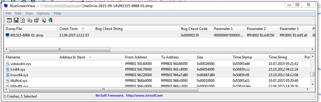

    Hallo liebe Community,
    ich bin neu hier und habe ein ärgerliches Problem seitdem ich Windows 10 auf meinem Rechner installiert habe.
    Mein Pc stürzt in letzter Zeit jedesmal mit einem anderem Bluescreen öfters ab. Im Dump file wird immer ntoskrnl.exe als Auslöser angegeben.
    Folgende Bluescreens hatte ich:
    MEMORY_MANAGEMENT - 0x0000001a
    CRITICAL_PROCESS_DIED - 0x000000ef
    PAGE_FAULT_IN_NONPAGED_AREA - 0x00000050
    IRQL_NOT_LESS_OR_EQUAL - 0x0000000a
    DRIVER_POWER_STATE_FAILURE - 0x0000009f
    BAD_POOL_CALLER - 0x000000c2
    ATTEMPTED_WRITE_TO_READONLY_MEMORY - 0x000000be
    Ich habe schon vieles versucht. Treiber updaten, Windows updaten, RAM Test, Windows reparieren, SSD Check, unnötige Software deinstallieren, ja sogar eine Windows 10 Neuinstallation. Bei dem letzterem traten die Fehler erst Tage später wieder auf, weshalb ich wieder einen Fehler von Windows vermute.
    Ich weiß nicht mehr weiter. Ich hoffe hier kann mich geholfen werden.
    Dumpfiles Upload:
    http://1drv.ms/1F6pqni
    Danke

    > wie kommst du darauf das es der Logitech Treiber sein kann
    Nein der ist wohl nicht beteiligt.
    > Und ja, ich besitze eine Webcam von Logitech. Woraus hast du das jetzt geschlossen?
    Viele Bluescreens unter Windows 10 ausgelöst durch ntoskrnl.exe
    Ich würde anhand der versch. Bluescreen-Meldungen auf defekten RAM oder
    RAM, der ausserhalb jeder Spezifikation läuft, tippen.
    Also ein übel übertaktetes System.
    Gruß

    Kaspersky, ein paar Treiber von Speedfan, Systeminfotools, ein WLAN Treiber von 2009... das wären so die Dinge, die ich rauswerfen würde.
    Sinnvoll vermutlich wäre der Blick auf die Speicher-Kompatibilitätsliste des Mainboardherstellers. Stehen die Module da drauf?
    Ansonsten denke ich auch eher an Hardware-Probleme. Schön wenns früher nicht auftauchte, aber ändert ja nix dran...

    > Trotzdem finde ich es fragwürdig, weshalb gerade eine Spannungserhöhung mein Problem gelöst hat.
    Das ist normal.
    Problem ist vorerst gelöst.
    Du hast jetzt erreicht, dass eh schon übertaktete RAM-Module auch
    noch spannunngsmäßig außerhalb jeder Spezifikation laufen.
    Das wird eine höhere Betriebstemperatur und damit eine vorzeitige
    Alterung verursachen.

    Problem gelöst!
    Nach dem ich mich mit dem Degube Tool von Windows auseinander gesetzt hatte, wie ich zu empfehlen bekam, fand ich bei genauer Betrachtung einer der DMP Dateien heraus, das Dxgmms1.sys den Fehler öfters reproduzierte.
    Eine entsprechende Suche führte mich am Schluss, dass die RAM Riegel nicht ordnungsgemäß funktionieren bzw. defekt sein sollten.
    Dementsprechend gab es zwei Lösungsvorschläge, den Riegel auszutauschen, was logisch für mich klang, oder die Spannung des RAMs um ~0.2V zu erhöhen, was im ersten Moment absurd war. Da ich meinen RAM nicht austauschen konnte, versuchte ich mein Glück mit
    der Spannungserhöhung und man siehe, das Problem verschwand.
    Seit 3 Tagen habe ich keine Bluescreens mehr! Viele Bluescreens unter Windows 10 ausgelöst durch ntoskrnl.exe
    Obwohl ich merkwürdigerweise den RAM mehrere Stunden überprüfen lassen hab, soll das Problem erst mit Directx in Kombination mit 3D-Oberflächen und dem RAM auftreten. Das fiese ist, dass der RAM Test nur auf 2D Ebene funktioniert und dementsprechend nicht
    die gleichen Leistung vom RAM fordert.
    Trotzdem finde ich es fragwürdig, weshalb gerade eine Spannungserhöhung mein Problem gelöst hat. Das Bios regelt das in der Regel doch dynamisch. Vermutlich hätte ein Austausch auch mein Problem gelöst.
    Auf jeden Fall, es funktioniert!
    Danke für alle!
