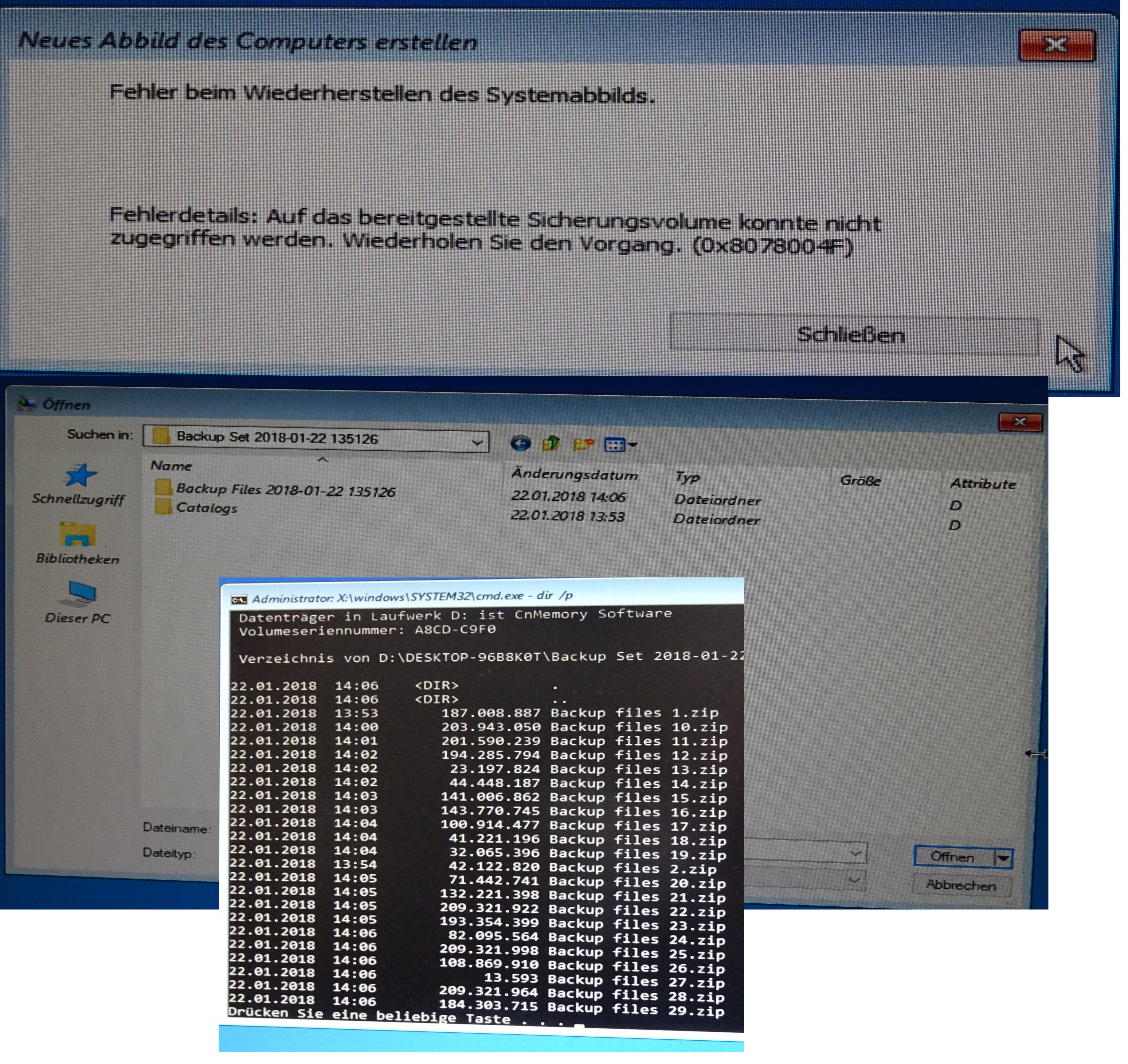

    Dieser dauerte nur wenige Sekunden, dann kam die Meldung: "Fehler beim Wiederherstellen des Systemabbilds." (s. Screenshot Collage)
    Warnung! Systemwiederherstellung bricht mit Error 0x8078004F ab
    Ich schloß den Vorgang per Button, ging mehrere Schritte zurück und fand (versteckt hinter dem Erstellprozess für eine neue Abbilddatei) die Möglichkeit, einen Treiber zu installieren, wofür ein Datei-Manager geöffnet wurde. Hier konnte ich jetzt im immer noch laufenden Win10 von DVD (also ohne zwischenzeitlichen Neustart !) auf der ext.-HD die ältere Sicherung#1 im Hauptverzeichnis finden (und ebenso die neuere Sicherung#2 im Unterverzeichnis !). Wie der Screenshot zeigt gibt's zur Sicherung#1 (die hatte ich ja notgedrungen ausgewählt) Unterverzeichnisse. Mittels der DOS Box, die im Hauptmenü der Win10 Reparaturfunktionen angeboten wird, konnte ich auch den Pfadnamen und die gezipptem Sicherungsdateien auf meiner ext.-HD finden.
    Doch wie passt die Fehlermeldung "Auf das bereitgestellte Sicherungsvolume konnte nicht zugegriffen werden. Error (0x8078004F) dazu ???

    Mir ist nicht ganz klar, wie man eine zweite Sicherung in einem Unterverzeichnis erzeugt. Die Windows Sicherung gibt einem gar keine Auswahl dazu und unterstützt nur die Sicherung auf einem Laufwerk, nicht in Ordnern. Die Verwaltung der Unterverzeichnisse
    wird dann von Windows selber übernommen. Als Benutzer hat man in diesen Ordnern aus Sicherheitsgründen nicht einmal Zugriffsrechte.
    Was dort im Screenshot zu sehen ist, ist auch kein Image. Das ist eine reine Sicherung von Daten. Wenn du ausgewählt hast, dass auch ein Image erstellt werden soll, müsste es im Hauptverzeichnis der Platte einen Ordner "WindowsImageBackup" geben. So sollte
    die Struktur aussehen (der Rechner hier heißt "monster"):
    Im WindowsImageBackup Ordner liegt dabei immer nur eine Sicherung des jeweils letzten Windows Images als vhdx Image, welches bei jedem weiteren Backup aktualisiert wird. Im Ordner mit dem PC Namen liegen für jede Sicherung Unterordner mit dem Backup-Set
    in Form von zip Dateien. Davon liegen auch problemlos mehrere Sicherungen auf einer Platte.
    Falls du jetzt manuell an den Ordnern irgendwas verschoben haben solltest, kann ich mir gut vorstellen, dass die Sicherung darüber stolpert. Das ist schlicht nicht so gedacht.
    Du kannst im Ernstfall aber die zip Dateien jederzeit öffnen und manuell Dateien daraus wiederherstellen.
