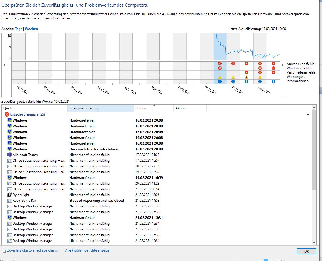

    Wiederholte Abstürze, Hardwarefehler ? laut Sicherheit und Wartung
    Guten Tag,
    habe seit einigen Wochen das Problem, dass der Computer regelmäßig einfriert und sich dann ausschaltet. Die Ereignisanzeige gibt nur wenige Informationen preis "Das System wurde neu gestartet, ohne dass es zuvor ordnungsgemäß heruntergefahren wurde." bzw "Das System wurde zuvor am ‎17.‎03.‎2021 um 11:12:21 unerwartet heruntergefahren."
    Das passiert manchmal, wenn ich ein Spiel starte, manchmal ist es aber auch einfach so passiert auf dem Computer war nur ein Browser geöffnet.
    Die Fehler die ich heute im "Sicherheit und Wartung" bekommen habe Zuverlässigkeitsüberwachung sind folgende:

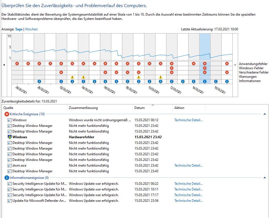

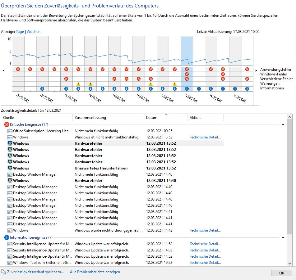

    Tage zuvor gab es offenbar auch Abstürze 15.3:
    12:3:

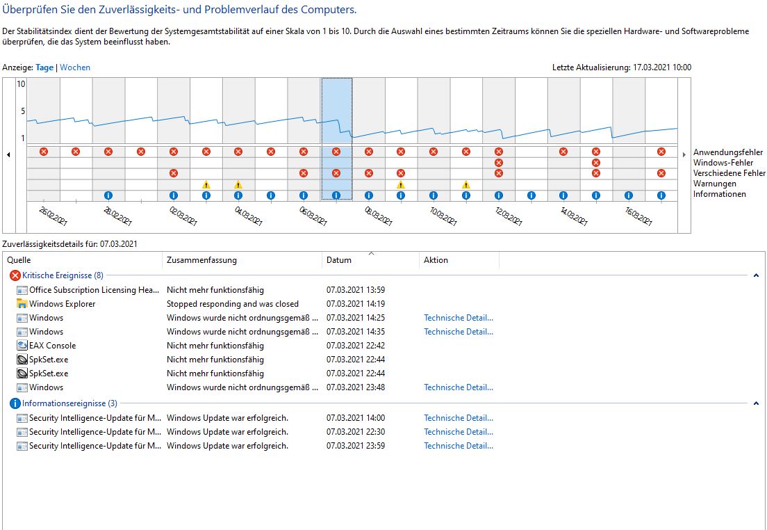

    7.3.

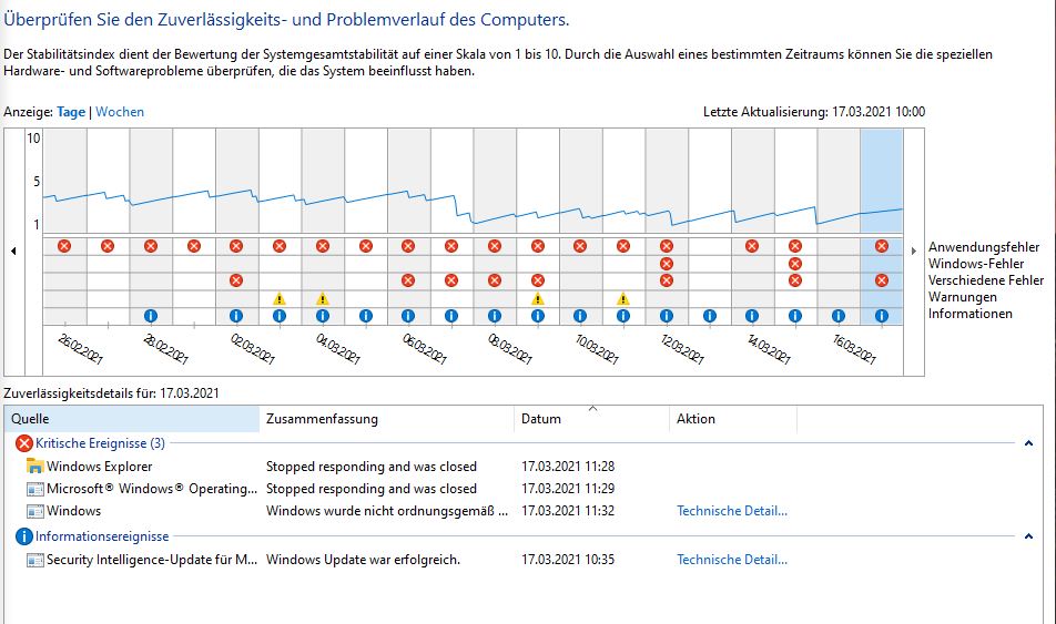

    Bzw in der Wochenansicht:
    Nun zu den Hardwarefehlern: leider kann ich daraus nicht erkennen, welche Hardware betroffen ist Testweise wurde das Netzteil getauscht, allerdings ohne Erfolg.
    Hardwarefehler 16.2.
    Beschreibung
    Aufgrund eines Hardwareproblems ist Windows nicht mehr voll funktionsfähig.
    Problemsignatur
    Problemereignisame: LiveKernelEvent
    Code: 117
    Parameter 1: ffff848c19cde200
    Parameter 2: fffff80581dfc188
    Parameter 3: 0
    Parameter 4: 490
    Betriebssystemversion: 10_0_19042
    Service Pack: 0_0
    Produkt: 256_1
    Betriebsystemversion: 10.0.19042.2.0.0.256.48
    Gebietsschema-ID: 3079
    Beschreibung
    Problemsignatur
    Code: 141
    Parameter 1: ffffa104b109d460
    Parameter 2: fffff80436866574
    Parameter 3: 0
    Parameter 4: 2b8c
    Service Pack: 0_0
    Produkt: 256_1
    Beschreibung
    Problemsignatur
    Code: 141
    Parameter 1: ffff850a834d2010
    Parameter 2: fffff8005a016574
    Parameter 3: 0
    Parameter 4: 244
    Service Pack: 0_0
    Produkt: 256_1
    Beschreibung
    Problemsignatur
    Code: 141
    Parameter 1: ffffd68f0c4ee460
    Parameter 2: fffff8031bc56574
    Parameter 3: 0
    Parameter 4: 16a0
    Service Pack: 0_0
    Produkt: 256_1
    Beschreibung
    Problemsignatur
    Code: 141
    Parameter 1: ffffd782be493010
    Parameter 2: fffff80438b96574
    Parameter 3: 0
    Parameter 4: 2194
    Service Pack: 0_0
    Produkt: 256_1
