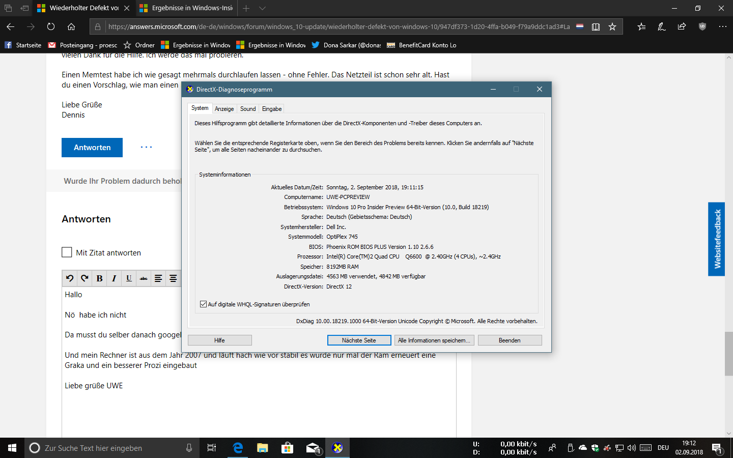

  16. Uwe1 schwiebi
    Uwe1 schwiebi Gast
    Hallo
    Nö habe ich nicht
    Da musst du selber danach googeln
    Und mein Rechner ist aus dem Jahr 2007 und läuft hach wie vor stabil es wurde nur mal der Ram erneuert eine Graka und ein besserer Prozi eingebaut
    Liebe grüße UWE
    P.S. das hier könnte evtl. eine Aufschluss geben
    Wiederholter Defekt von Windows 10
    #15 Uwe1 schwiebi, 2. September 2018
