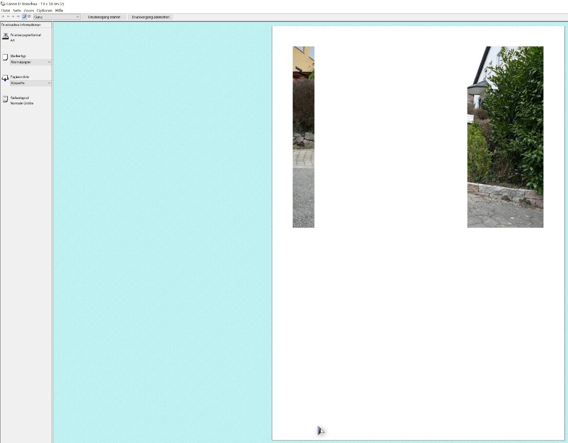

    Nach der Installation des März-Updates KB 8000502 zeigt mein Canon Pixma MG7550 letzterhältlicher Druckertreiber ist installiert folgendes seltsame Fehlverhalten:

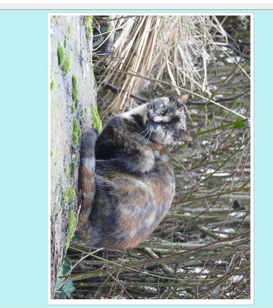

    Es werden alle Bilder PDF, DOCX usw. werden gedruckt mit einer maximalen Höhe von 999 Pixeln Breite ist egal komplett ausgedruckt.

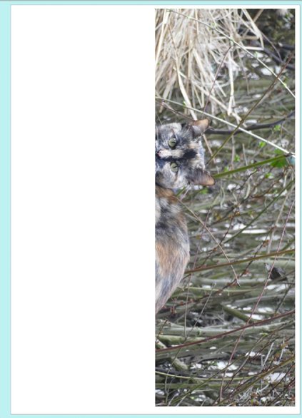

    Ab einer Höhe von 1000 Pixeln wird nur noch etwa 50 % des Bildes ausgedruckt ein weißer, unbedruckter Streifen links, rechts das halbe Bild.
    Bei > 1000 Pixeln verschiebt sich der nicht bedruckte Streifen immer weiter nach rechts, links ein Teilstreifen des Bildes, rechts ein weitere.
    Der Fehler ist bei allen Papierformaten und Ausdrucksgröße ganzseitig, halbseitig,... Quer- und Längsformat der gleiche.
    Ich habe das anhand von 2 Bildern, die ich in kleinen Schritten hochskaliert und gespeichert habe durchgespielt.
    Die seltsame Grenze von 999 zu 1000 Pixeln besteht tatsächlich seit KB 8000502. Beispiele:
    Ich habe Screenshots der verschiedenen Druckervorschauen Windows 10/64 20H2 -Update KB 8000502:  ein weiteres Druckerproblem! Windows 10/64 20H2 -Update KB 8000502:  ein weiteres Druckerproblem! Windows 10/64 20H2 -Update KB 8000502:  ein weiteres Druckerproblem! Windows 10/64 20H2 -Update KB 8000502:  ein weiteres Druckerproblem! beigefügt.

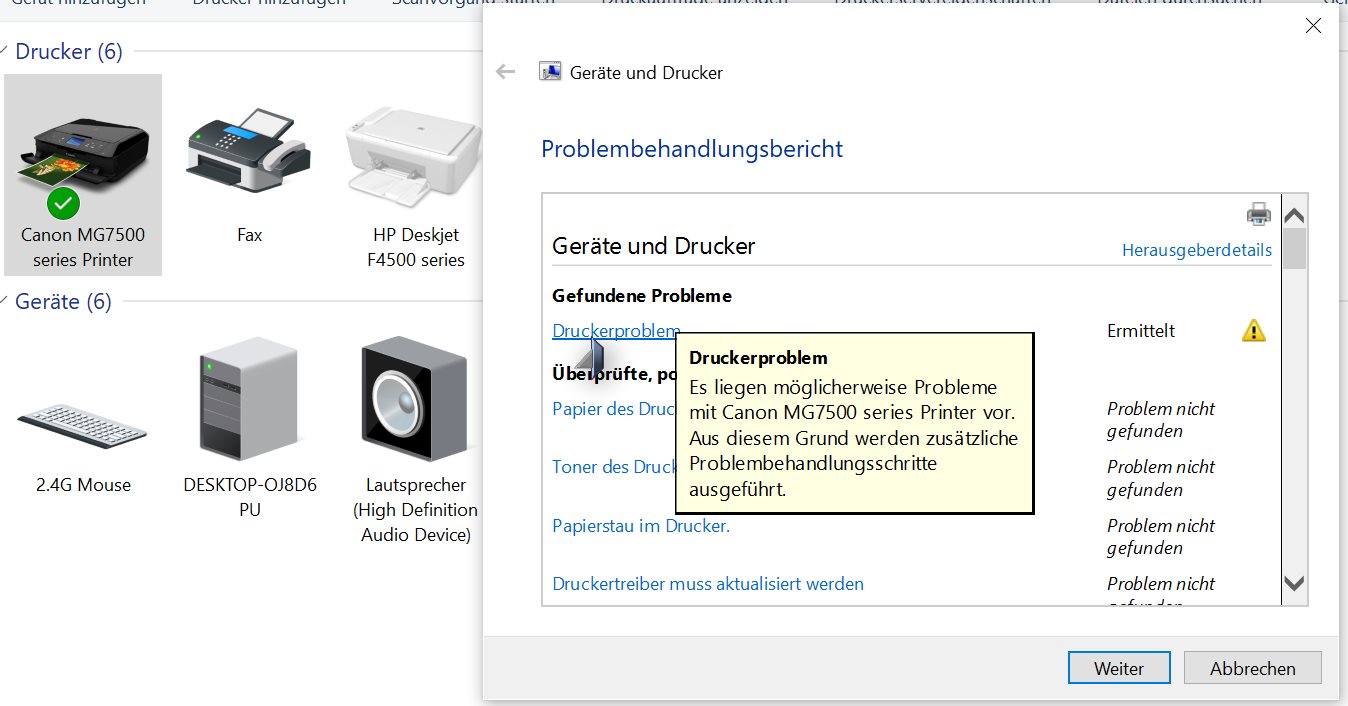

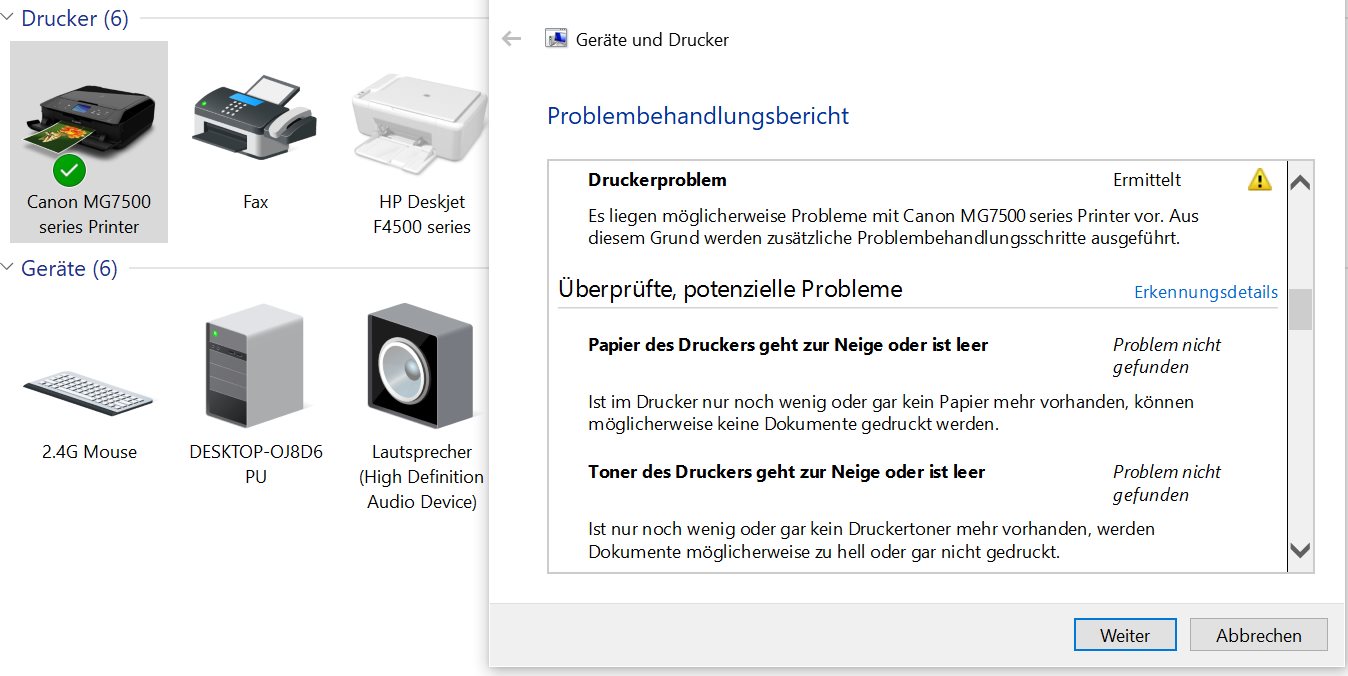

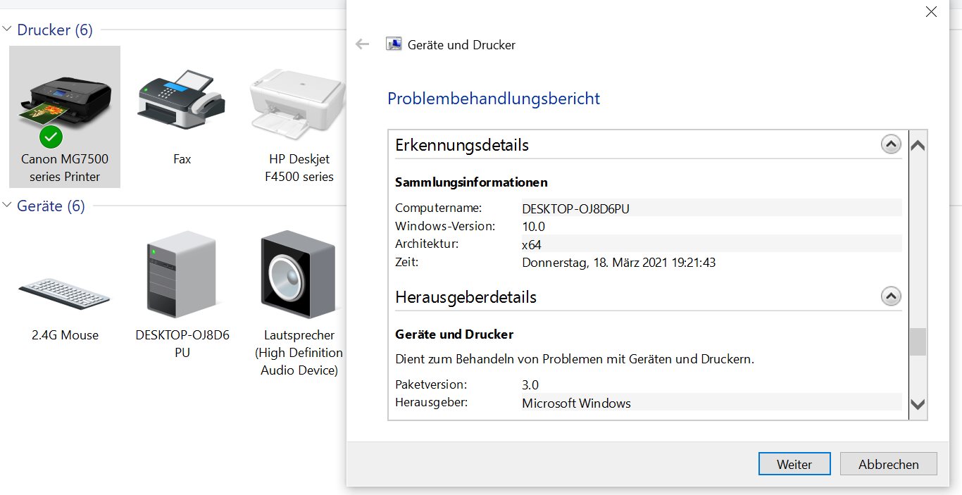

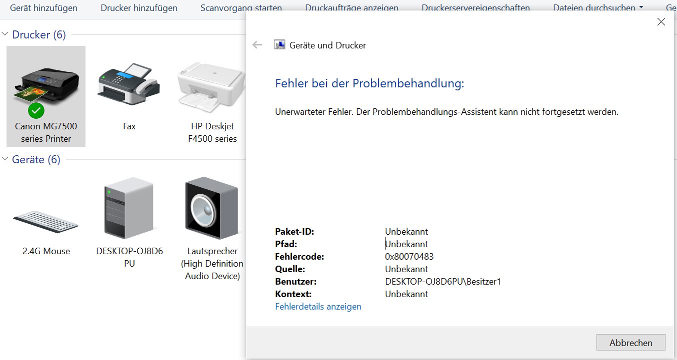

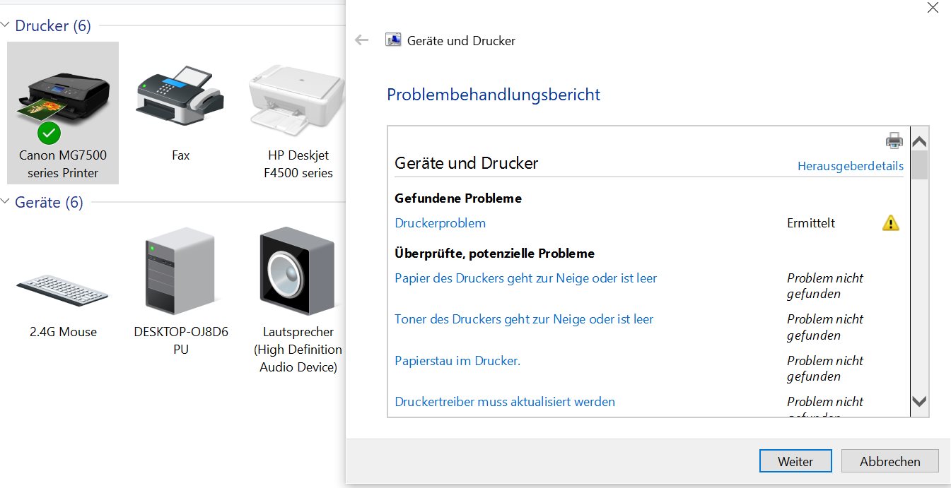

    Ich habe nun eine Fehlersuche im Geräte-und Druckerordner durchgeführt. Problem wurde gefunden, aber die Problembehandlung wurde abgebrochen: Windows 10/64 20H2 -Update KB 8000502:  ein weiteres Druckerproblem! Windows 10/64 20H2 -Update KB 8000502:  ein weiteres Druckerproblem! Windows 10/64 20H2 -Update KB 8000502:  ein weiteres Druckerproblem! Windows 10/64 20H2 -Update KB 8000502:  ein weiteres Druckerproblem! Windows 10/64 20H2 -Update KB 8000502:  ein weiteres Druckerproblem!
