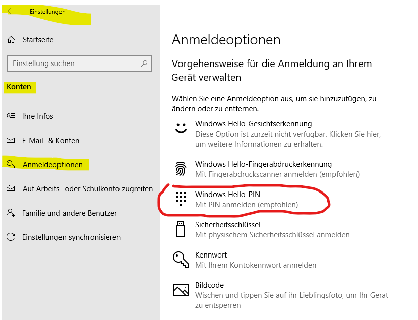

    Wenn ich mich meinen PC starte, muss ich mich mit einem Kennwort anmelden. Wie kann ich es ausstellen, dass ich die Enter Taste nach der Passworteingabe drücken muss, sodass ich automatisch angemeldet bin, wenn ich den letzten Buchstaben des Kennworts geschrieben habe?
    Hallo Gast
    Melde dich mit einer PIN an:
    Windows 10 Anmeldung, Passworteingabe ohne Enter Taste zu drücken

    Hallo Säm
    Entschuldige, dass ich da einmische. Dein Rat, einen PIN anstelle vom Passwort zu verwenden, ist zwar gut aber er beantwortet die Frage von Gast nicht. Dass man die Eingabe des Passwortes mit Enter abschliessen muss, ist richtig. Woher soll der PC wissen, wann Du den letzten Anschlag getätigt hast. Das weiss er erst, wenn Du mit Enter bestätigt hast.

    Richtig. Wenn einem das Benutzen der Entertaste zuviel wird, erübrigt sich das bei der Eingabe mit dem PIN.

    Melde mich auch immer mit dem PIN an aber bei meinem Windows muss ich mit Enter abschliessen. Kann man einstellen, dass auch ohne Enter die Anmeldung funktioniert?

    @AndreasMax ich benutze die PIN-Eingabe auf mehreren Rechnern, bin bei OneDrive angemeldet und benutze dazu nur Zahlen. Bei der letzten Eingabe fahren die Rechner automatisch hoch.
    Schau einmal hier:
    PIN-Login bei Windows 10 - so funktioniert's

    Vielen Dank für den Hinweis, dass Du nur Zahlen verwendest. Habe einen PIN mit Buchstaben und Zahlen. Habe dann geändert auf "nur Zahlen" und dabei eine interessanten Feststellung gemacht.
    Wenn der PIN aus Buchstaben und Zahlen besteht, muss auf meinem PC die Eingabe mit Enter abgeschlossen werden. Besteht der PIN nur aus Zahlen, genügt die Eingabe. Wir hatten also beide recht, wobei es ja nicht darum geht recht zu haben.

    Hallo Säm
    Habe noch vergessen, eins zu erwähnen. Auch wenn der PIN nur aus Buchstaben besteht, muss man mir Enter bestätigen. Die PIN-Anmeldung ohne Enter geht nur bei einem PIN, der nur aus Zahlen besteht.
