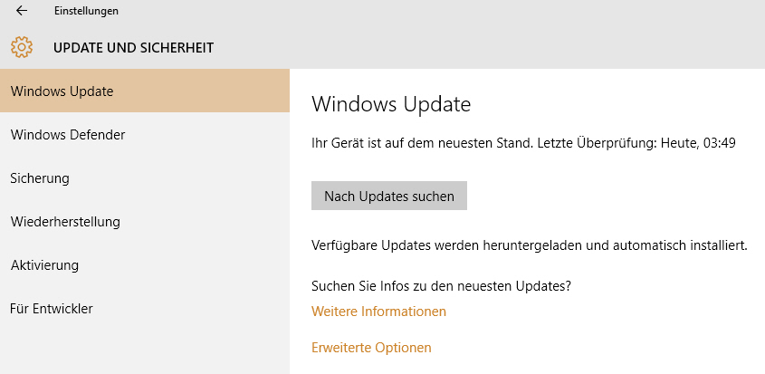

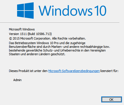

    Nach zig manuellen Versuchen das Anniversary 1607 zu installieren:
    Die installierten Updates: SIEHE BILDER
    Windows 10 Anniversary Update NICHT INSTALLIERBAR
    Die Version 1511 laut System: SIEHE BILDER
    Trotzdem KEINE Updates mehr notwendig (wie als hätte mein System endgültig aufgegeben): SIEHE BILDER Windows 10 Anniversary Update NICHT INSTALLIERBAR
