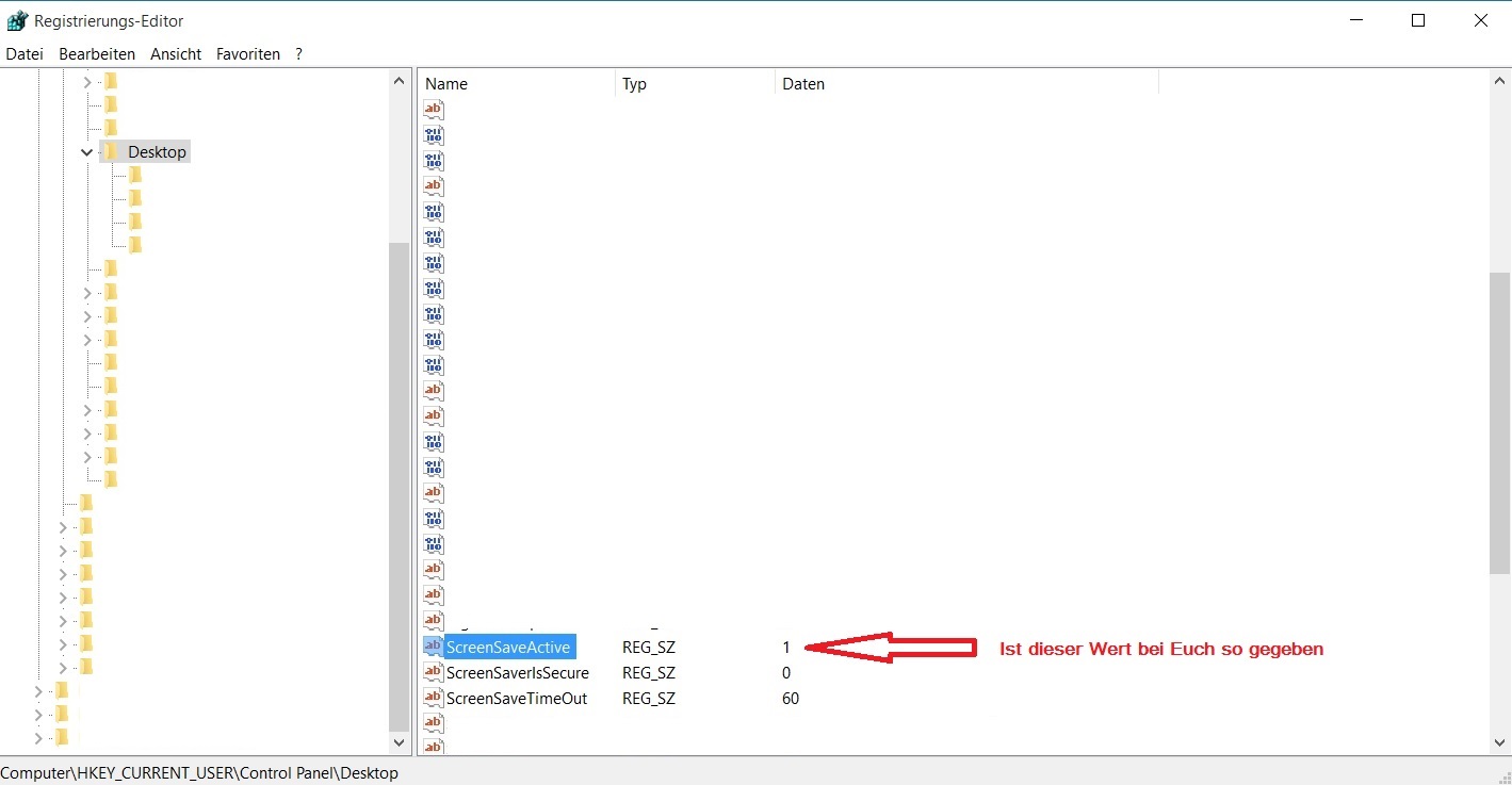

    @Chris140583 und NoX00
    Windowstaste + R drücken und dann regedit eingeben.
    Hier folgenden Schlüssel suchen und gegebenenfalls ändern
    HKEY_CURRENT_USER / Control Panel / Desktop
    Desktop mit der linken Maustaste einmal anklicken
    und rechts (siehe Bild) ScreenSaveAktive suchen.
    Der Wert sollte bei ScreenSaveAktive auf 1 stehen wenn nicht
    ScreenSaveAktive mit der rechten Maustaste einmal anklicken
    dann auf ÄNDERN gehen und hier eine 1 setzen.
