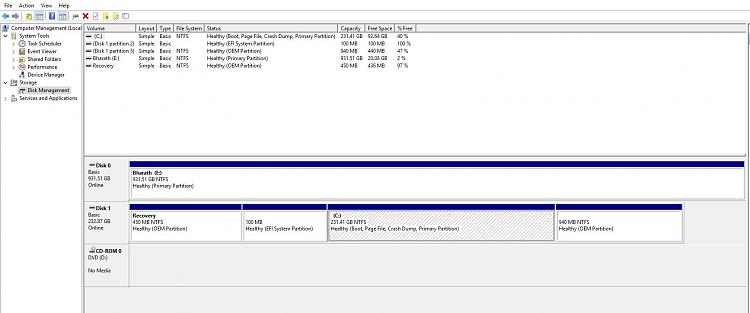

    Hat die Festplatte, auf der Sie Windows hatten, noch eine aktive BOOT-Partition? Sieht so aus, als ob Ihr BIOS es sich nicht leisten kann, von wo aus es booten kann. Kannst du ein Bild von deiner Festplattenverwaltung posten?

    Danke für die Antwort CountMike. Hier ist der Screenshot von Disk Management
    Windows 10 Boot Menu Problem (Muss jedes Mal manuell geladen werden)

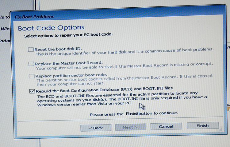

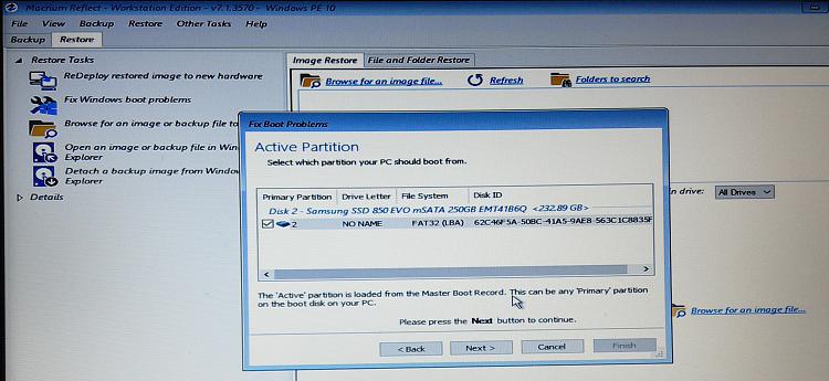

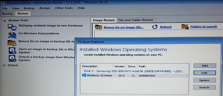

    Dann versuchte ich mein Glück mit Macrium Reflect, wie cereberus sagte. Hier sind die Bilder von ihnen
    Es bat um Neustart und ich startete mit dem gleichen Fehler und manuellem Laden des Betriebssystems.

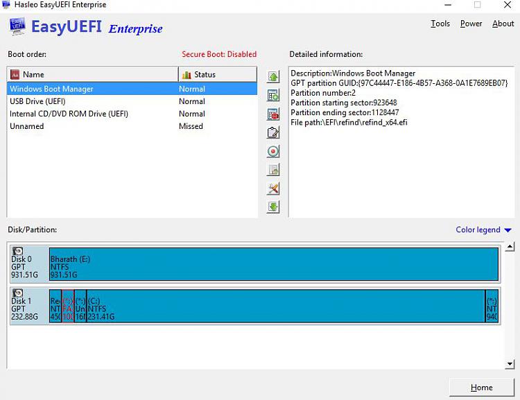

    Aber die seltsame Sache ist jetzt, dass, wenn ich mein Betriebssystem nach den obigen Schritten manuell geladen habe, der Windows Boot Manager nicht in EasyUEFI angezeigt wird, dann habe ich lx07s Vorschlag ausprobiert, rEFInd Booting#bcdedit zu behalten.
    Nun endlich ist das, was in EasyUEFI gezeigt wird.

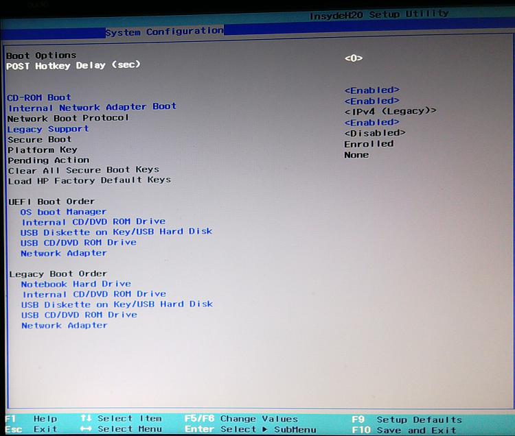

    Boot Options Menü meines Laptops - zum Nachschlagen

    . Tut mir leid, dass ich nicht klar war - was der Befehl tut, ist, den von Ihnen angegebenen Pfad zur Nummer eins im NVRAM hinzuzufügen, also wollen Sie Microsoft-Pfad hinzufügen.
    Du brauchst:
    bcdedit /set "{bootmgr}" path \EFI\Microsoft\Boot\bootmgr.efi
    nicht:
    bcdedit /set "{bootmgr}" Pfad \EFI\refind\refind\refind_x64.efi.
    Sie können auch mit der Firmware bcdedit /enum überprüfen.
