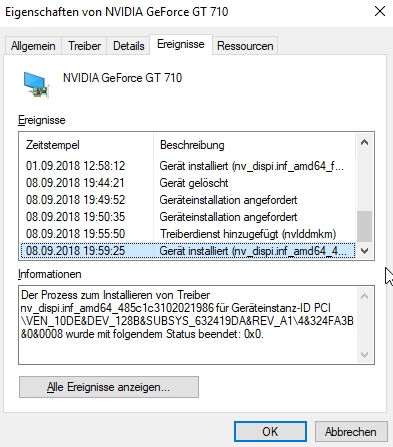

  5. Josef Danksagmüller
    Josef Danksagmüller Gast
    Heureka!
    Es war dieser verdammte Grafik-Treiber!
    Ich habe mir den aktuelle Treiber direkt von NVIDIA heruntergeladen - hätte ich besser bleiben lassen!
    Na jedenfalls habe ich jetzt die Grafikkarte gelöscht (inclusive Treiber) und somit die automatische Geräteinstallation in Gang gesetzt. Windows hat neu installiert und jetzt klappt auch der erste Start beim Hochfahren.
    Irgend etwas muss da das System gestört haben - kleine Ursache, große Wirkung.
    Jedenfalls vielen Dank für diverse Tipps und Hilfeangebote.
