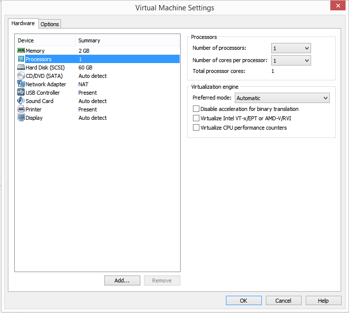

    hier mal meine Settings in VMWare Workstation 10
    Bilder-Upload - Kostenlos Fotos hochladen und ins Netz stellen
    und
    Basis-Maschine hat einen i7-Prozessor mit 16 GB physischem RAM
    Host für die VM ist Win 8.1 pro
    WIN10 x64 läuft einwandfrei, obwohl ich das Handling des aktuellen Builds nicht so berauschend finde.
    Eine Frage noch: Du schreibst "64bit Version Deutsch".
    Ist mir neu das es die Preview in Deutsch gibt. Oder meinst Du damit Dein Host-System?
    Gruss
    Votan
    #3 VotanWahnwitz, 23. Januar 2015
