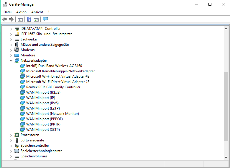

    Hey,
    Das Problem tritt nur bei meinem Laptop auf, ist also kein Router Fehler.
    Ich benutze WLAN.
    Und anbei alle Programme die ich installiert habe und der Geräte-Manager.

    Hallo Saritus
    Deinstalliere die markierten Treiber --Neustart

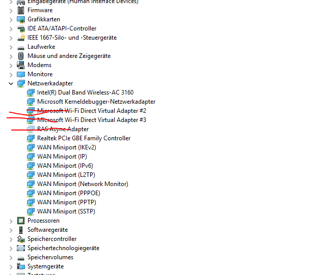

    Habe ich gemacht.
    Jetzt sieht es so aus, ob es funktioniert hat, weiß ich noch nicht.
    Windows 10 Netzwerk Scanns

    Hallo
    SA
    Saritus
    Die beiden Virtual Adapter sind noch da

    Hey,
    Ich weiß aber jedes mal nachdem ich die beiden Virtual Adapter deinstalliert habe und den PC neu starte sind sie wieder da.
    Gruß
