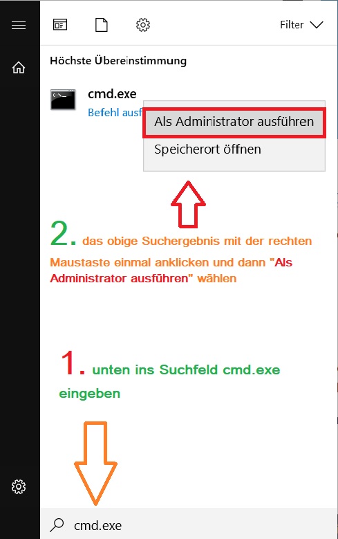

    folgendes versuchen:
    1. cmd.exe wie folgt als Administrator ausführen Windows 10 Pro 64bit Version 1709, Build 16299,192 updaten KB4074588  Fehler 0x80070bc2
