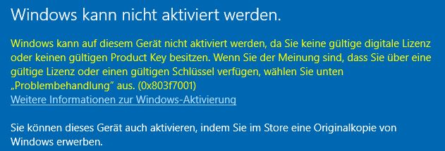

    Hallo, ich habe ein Notebook A auf diesem war auf einer SSD ein Windows 10 pro installiert. Weil dieses Notebook einen defekt hatte und ich ein 2.Notebook vom gleichen Typ habe, habe ich die SSD mit der Windows-Installation aus dem 1. Notebook ausgebaut und in das 2.Notebook eingebaut. Hat auch alles wunderbar funktioniert, aber nun will Windows auf dem 2. Notebook aktiviert werden, aber das geht nicht. Ich versuchte das mit dem Installed Key und auch dem Original Key, die ShowKeyPlus auf dem alten Rechner für dieses Windows10 pro anzeigte, aber beide führen zu der Fehlermeldung "Der zuletzt eingegebene Product-Key (Id: 00330-nnnnn-nnnnn-xxnnn) kann für dieses Exemplar nicht verwendet werden.(0x803F7001)" Woher die in der Meldung angegebene Id. kommt weiß ich nicht; es ist keine der von mir für beide Rechner / Windows notierten ! Die Product Id's und Keys habe ich mir alle notiert. Was tun ? Umzug auf anderen Rechner müßte doch gehen !?

    Die Aktivierung ist an das Mainboard gebunden. Lies:
    Reaktivieren von Windows 10 nach einer Änderung der Hardware:
    https://support.microsoft.com/de-de/help/20530/windows-10-reactivating-after-hardware-change
    Verwenden der Problembehandlung „Aktivierung“
    https://support.microsoft.com/de-at/help/20527

    Hier
    finden Sie Informationen über Aktivierung von Windows 10 nach einer Änderung der Hardware.
    Wenn es nicht hilft, wenden Sie sich bitte an unseren Answer Desk. Sie haben mehr Möglichkeiten, Ihnen bei der Windows-Aktivierung zu helfen.
    Um unserem Answer Desk zu kontaktieren, benutzen Sie dieses
    Link.
    Lassen Sieuns wissen ob Sie noch irgendwelche Fragen haben.
