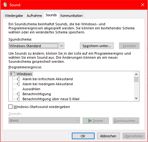

    Hallo!
    Wenn ich die Sounds einstellungen öffne (siehe Bild) und dann auf den Reiter Aufnahme klicke, hängt sich das Fenster auf. Ich meine damit nicht "XXX.exe stopped working", sondern das Fenster nimmt einfach keine Interaktion mehr war. Ich kann weder Audiogeräte anwählen, noch auf Abbrechen klicken oder das Fenster schließen. Die einzige Möglichkeit die ich habe das Fenster zu beenden ist per Taskmanager, den Prozess zu killen.
    Wenn ich den PC im abgesicherten Modus starte, funktioniert alles einwandfrei.. Die Audiogeräte per Geräte-Manager zu deaktivieren hilft auch nicht.
    Beim letzten öffnen (vor gut zwei Tagen), lief alles noch. Das einzige was ich seitdem installiert habe, waren neue Grafikkarten Treiber, sowie grade ein Windows Update (welches den Fehler aber NICHT) behoben hat. Sollte ich mal das optionale 1909 Update ausprobieren?
    Danke für eure Hilfe!

    Ja ist bei mir auch passiert seid ich das letzte windows update gemacht habe.Weiss denn jemand was mann tuen kann das alles wieder funktioniert

    Hatte exakt das gleiche Problem. Hab einfach mein Headset abgesteckt und unter "Bluetooth- und andere Geräteeinstellungen" mein Headset nochmal komplett entfernt, also alle Koppelungen und der gleichen beendet. Danach nochmal neu angesteckt, sodass Windows das Gerät neu einrichtet. Danach hat wieder alles ohne Probleme funktioniert.
