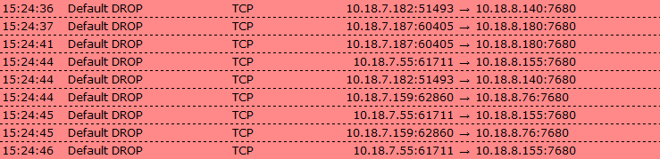

    Guten Tag,
    gestern ist uns aufgefallen dass unsere Firewalls mit Anfragen über Port 7680 zugespamt werden. Nach ein wenig Recherche bin ich zu dem Schluss gekommen dass es an den Windows-Updates liegt die ihre FUnktion nutzen um sich im internen Netz zu verbreiten ohne die Internetleitung zu belasten.
    Das an sich ist nicht das Problem, allerdings sind die relevanten Netze alle mit einer /24 Subnetzmaske ausgestattet und man sollte erwarten dass die Windows-Updates auch nur in diesem Netz verbreitet werden, denn dafür sind sie da und dafür gibt es einen Broadcast. Leider ist dem nicht so, es scheint als würde WIndows - woher auch immer - auch andere Netze ausfindig machen.
    Unsere Netze haben alle ein eigenes VLAN und werden untereinander geroutet. Es gibt mehrere Standorte die via MPLS miteinander verbunden sind. Diese Verbindung hat keine hohe Bandbreite, weswegen wir diese WIndows-Funktion gerne auf das eigene Netz limitieren würden. Und natürlich hat der eine Standort überhaupt nichts mit dem anderen zu tun, weswegen die Firewall die Pakete blockiert.
    Windows 10 Update-Verbeitung ungewollt
    10.18.7.0 /24 ist ein Netz, 10.18.8.0 /24 ist ein anderes, diese beiden haben nichts miteinander zu tun. Kann man diese WIndows-Dunktion auf das eigene, interne Netz des CLients beschränken?
