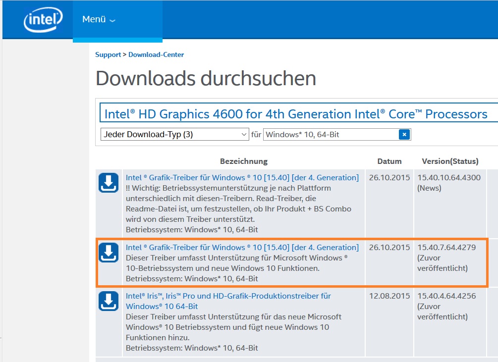

    @ Thomas220,
    Grafiktreiber:
    Du hast eine nvidia GTX 750 und Intel(R) HD Graphics 4600 beide sind zu aktualisieren:
    1. für nvidia nutzt Du das Programm Geforce-Experience, dieses findest Du in dem untenstehenden Link
    2. für den Intel habe ich folgenden Treiber gefunden, zum Glück hast Du ein 64er Bit-System, auch diese Treiberinformation wird unten angehängt
    für nvidia
    für intel hier lädst Du aber den im Bild gezeigten Treiber
    Windows 10 upgrade stellt Rechner "auf den Kopf"
