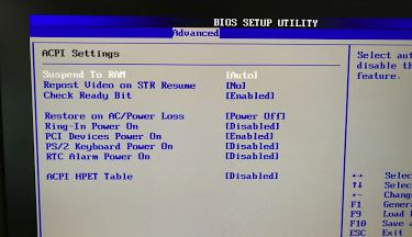

    seit einem der letzten Windows 10 Updates funktioniert das WoL nicht mehr, da Windows beim Herunterfahren der Netzwerkkarte den Strom nimmt. Die LED an der Netzwerkkarte ist OFF.
    Früher war die LED ON!
    Wenn ich das Windows 10 System einfach mit Strom aus oder Powerschalter 5 sec. halte, ausschalte, dann bleibt die LED an der Netzwerkkarte an und ich kann den PC mit WoL auch wieder starten.
    Den Schnellstart in Energieverwaltung habe ich bereits ausgeschaltet.
    Die Treiber für die Realtek RTL8168D/8111D sind aktuell.
    An der BIOS Einstellung und den Treibereinstellungen wurde nichts geändert und wie gesagt, wenn ich Hard Power Off mache, geht es.

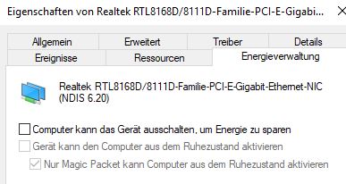

    evtl. liegt´s da dran:
    Windows 10 WoL funktioniert nicht / LAN Karte ohne Power - LED OFF
  4. Prokulus
    Prokulus Gast
    diese Option gibt es bei mir nicht.
    Gruss
    Herbert

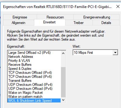

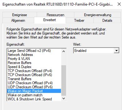

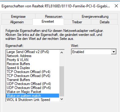

    das habe alles schon durch:
    All diese Einstellungen in den verschiedensten Kombinationen habe ich bereits probiert -> die Netzwerkkarte LED bleibt OFF.
    Nur wenn ich dem Windows den Strom nehme, wie bei einem Stromausfall, dann ist die LED ON und ich kann WoL machen.
    Windows schaltet beim Herunterfahren irgendetwas an der Netzwerkkarte ab was es früher nicht gemacht hat.
    Was?
    Merci
    Herbert
