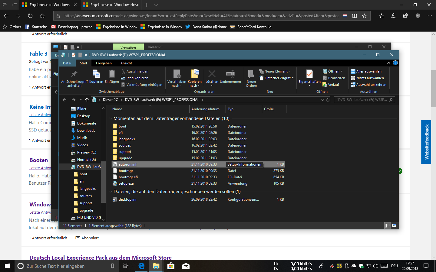

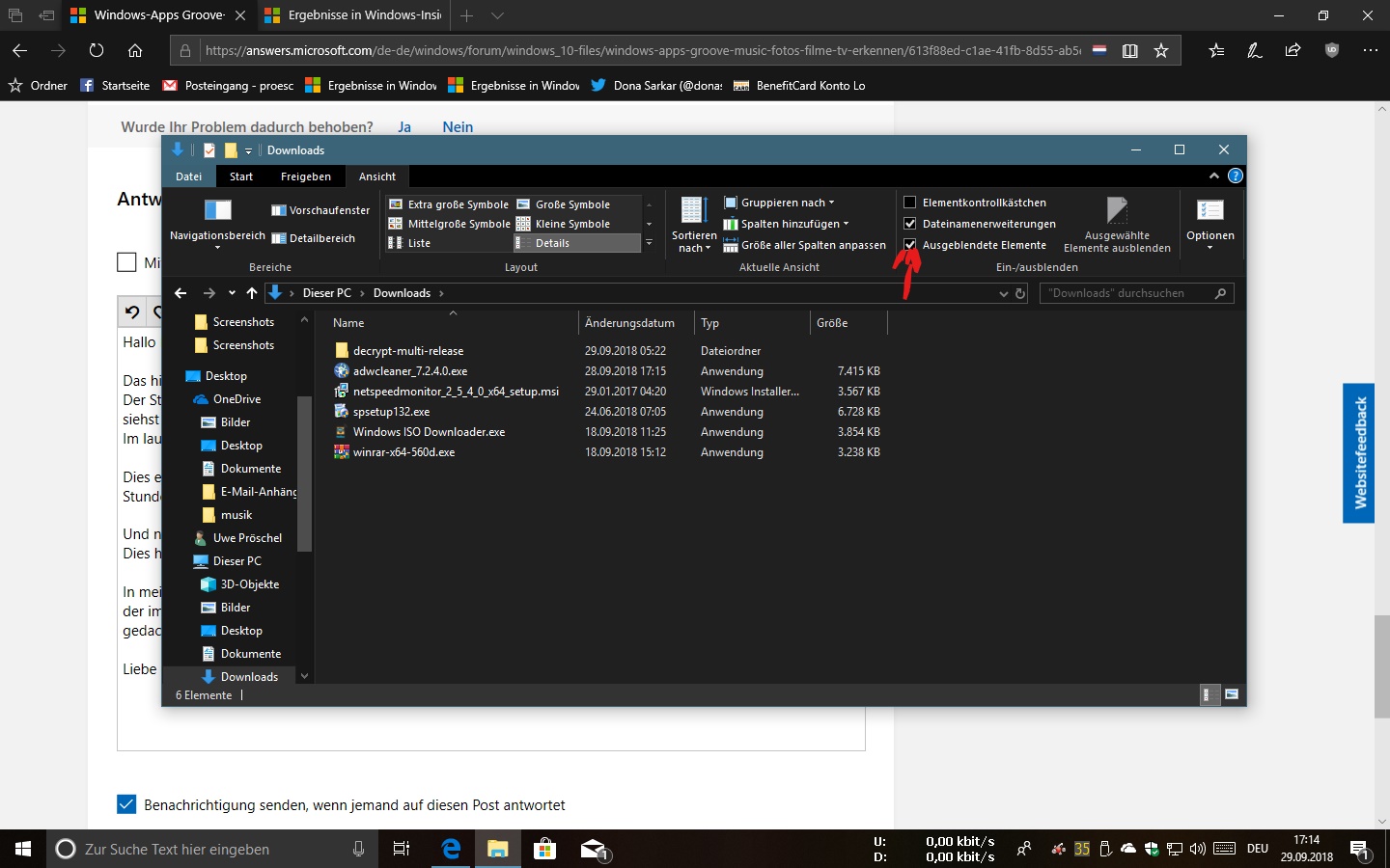

    Das hilft sehr viel weiter, denn du brauchst nicht die ISO zur 17134.1=1803 runterladen
    Der Stick wenn er mit dem MCT Tool erstellt wurde muss eine Setup Datei haben , das exe ist ein Zusatz den du siehst wenn du unter Explorer anzeigen lassen kannst dazu das Bild damit du siehst wo der Haken dazu sitzen muss
    Im laufendem Betrieb die Setup exe als Admin ausführen
    Dies erneuert die Windows System Dateien deine Dateien bleiben un berührt dauert bei deiner Hardware ca ne Stunde evtl. auch schneller bis es durch ist
