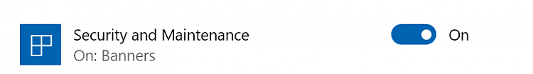

    Das
    Sie sicher sind, dass er funktioniert hat, versuchen Sie es damit. Gehen Sie in Ihre gleichen Einstellungen. Stellen Sie den Verteidiger so ein, dass er Benachrichtigungen anzeigt, wie im Bild gezeigt. Führen Sie einen Verteidiger-Scan durch.

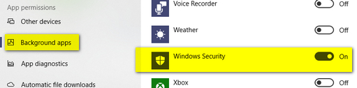

    Ich hatte Hintergrund-Apps (Einstellungen > Datenschutz => Hintergrund-Apps), die alle deaktiviert waren (AUS) und ich hatte genau das gleiche Problem.
    Also habe ich nicht alle eingeschaltet und nach dem Neustart** ist das Problem behoben. Dann, nacheinander geschlossen, stellte ich fest, dass Benachrichtigungen nicht funktionieren, wenn die Windows-Sicherheit deaktiviert ist (AUS).
    Windows-Benachrichtigungen
    Windows Security muss immer eingeschaltet sein, damit Benachrichtigungen ordnungsgemäß funktionieren.
    Wenn du den vorherigen Benutzer nicht gelöscht hast, kannst du es versuchen.....
