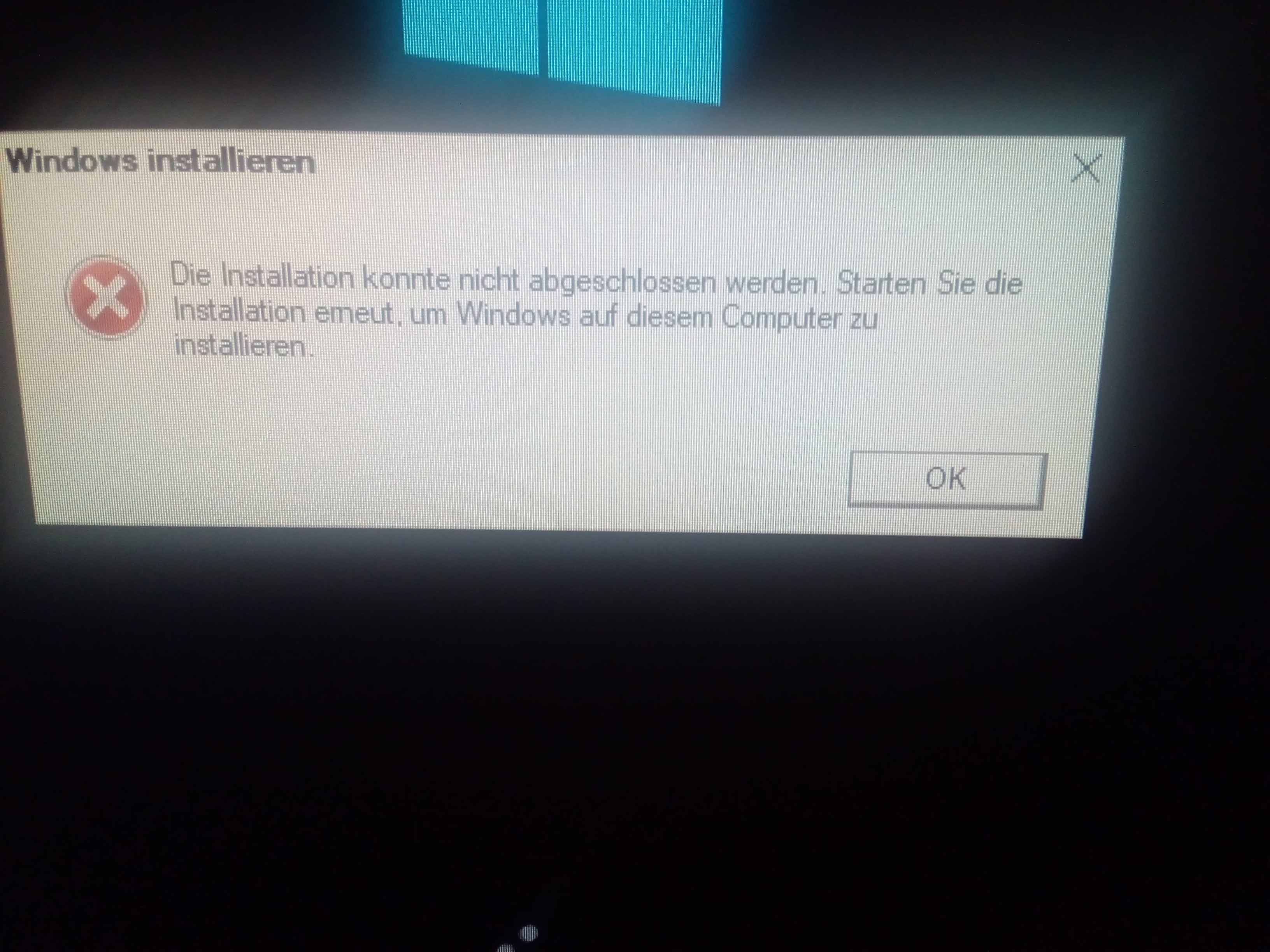

    wer kann mir helfen? Es kam zu Fehlermeldungen im System ( vermutlich durch einen Virus schätze ich ). Systemwiederherstellung und hochfahren im abgesicherten Modus funktionierten nicht. Den PC konnte ich nicht zurücksetzen da sich die Einstellungen nicht öffnen ließen. Habe dann versucht Windows 10 neu zu installieren, als ich drauf guckte blieb der Bildschirm schwarz ( zuvor waren es schon 81% ) und anschließend kam folgende Meldung:
    Die Installation konnte nicht abgeschlossen werden. Starten Sie die Installation erneut um Windows auf diesem Computer zu installieren.
    Egal welche Taste ich drücke dann kommt die Meldung das der Computer neu gestartet wird aber danach erscheint immer wieder die oben genannte Meldung und ich komme einfach nicht mehr weiter.

    Hallo zentaura,
    ich hatte gerade mit einem Kunden-PC dasselbe Problem: Der PC startete nicht und zeigte nach kurzer Zeit (der Punktekreis drehte sich) die Meldung
    "Die Installation konnte nicht abgeschlossen werden. Starten Sie die Installation erneut, um Windows auf diesem Computer zu installieren." nach Drücken von OK startete der PC neu und landete an derselben Stelle.
    Nach viel Probieren habe ich folgende Lösung gefunden.
    Ausgangsposition: Die Fehlermeldung "Die Installation konnte nicht abgeschlossen werden" wird angezeigt.
    Lösung:
    • Umschalt-F10drücken und damit „Eingabeaufforderung (Administrator)“ starten.
    • Den Befehl dism /online /cleanup-image /restorehealth
      eingeben und mit der Eingabetaste starten.
    • Der Befehl startet und zeigt nacheinigen Minuteneinen Fortschrittsbalken an. Das System wirddurch Einspielen des aktuellen System-Images repariert.
    • exit eingeben, um das Fenster zu schließen.
    • Eingabetaste drücken, um den Rechner neu zu starten.
    • Windowsstartet normal.
    Ich hoffe, das hilft Dir weiter. Viel Erfolg!
