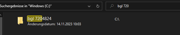

    Hallo, Es taucht unter verschiedenen Betriebssystemen auf.
    Momentan auf diesem Bildschirm taucht es unter Win10 PRO 22H2 auf. Nicht auf Windows 11.
    Auch auf Windows Server 2012 R2 Datacenter...
    Siehe Bild
    Windows Explorer Suche Fehler
    Hier wird 7204822 NICHT gelb markiert. Sobald ich BGL klein Schreibe oder nur ein Buchstabe Groß schreibe der Rest klein funktioniert alles ordnungsgemäß. Das Problem taucht bei einem Indexierten Laufwerk und bei der Windows Suche auf.
    Dementsprechend sind Suchanfragen nichtmehr genau bzw es werden nicht die erforderlichen Ordner angezeigt.

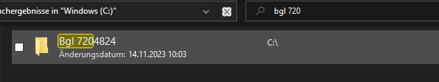

    Hier der Gegentest...
