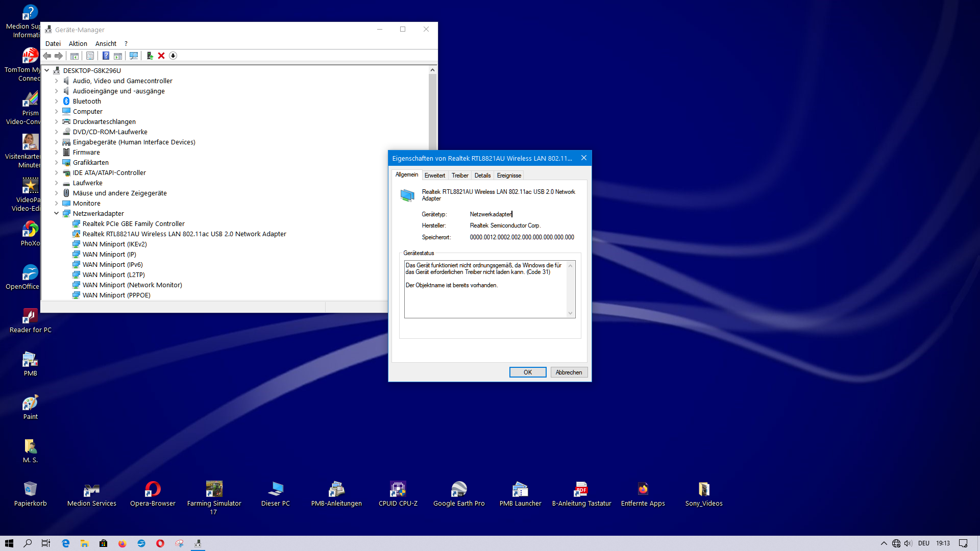

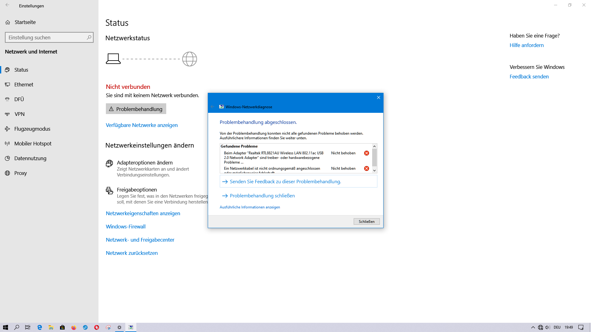

    Hallo zusammen,
    nachdem mein PC durch hiesige Hilfestellung wieder ins I-Net gelangte und ich den ganzen Tag online war, brach plötzlich die Verbindung ab. Nun bin ich wieder da, wo ich schon vorher war. Das Gerät kennt kein WLAN mehr. Hat jemand einen Tipp wie ich da wieder raus komme? Danke im Voraus ...
