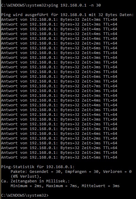

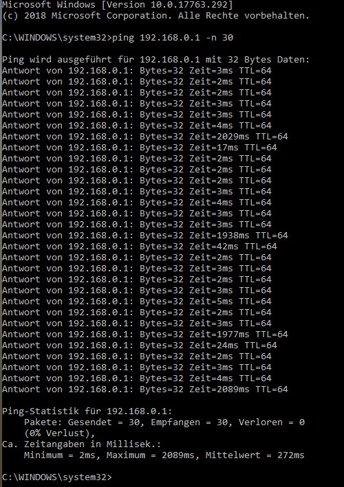

    Hallo, ich habe das Problem, dass es seit dem Update auf die Version 1809 alle paar Sekunden zu Ping Spikes kommt.
    Windows Home 64
    Wichtig!
    Das hält solange an, bis ich den WlanSVC-Dienst restarte (Stop/Start). Danach sind die Spikes nicht mehr vorhanden!

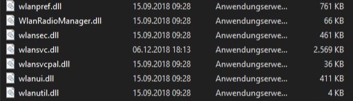

    – die Wlansvc.dll wurde wohl nach dem Update 1809 noch einmal geändert, auch auf der neuesten ISO hat die Datei ein neueres Datum

    WLan Ping Spikes Lags seit Version 1809 WlanSvc
    Windows gebootet:
    WLanSvc restartet!
