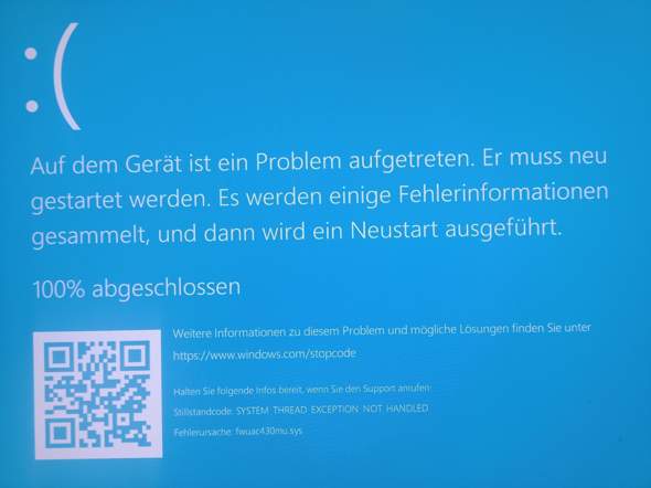

    Ich habe vor kurzem einen neuen PC zusammengebaut. Da das Mainboard nicht selbst WLAN unterstützt habe ich mir einen WLAN Stick (FRITZ!WLAN USB Stick AC 430 MU-MIMO) besorgt.
    Allerdings stützt mein PC jedes mal ab wenn ich etwas schlechteres Internet habe.
    Ich habe bereits die "neuesten" Treiber installiert (von 2018) aber dass Problem besteht weiterhin.
    Der Bluescreen gibt mir als Stopcode SYSTEM_THREAD_EXCEPTION_NOT_HANDLED und als Fehlerursache den Treiber des Sticks (fwuac430mu.sys).
    Kann es sein das der WLAN Stick kaputt ist und was soll ich nun machen?

    so, nachdem ich etwas rumgesucht habe und probiert habe, seint des Rätsels lösung recht einfach...
    ich habe den Stick an meinen USB3 (blauer port) angeschlossen und seitdem keine Probleme mehr.
    hoffe konnte weiterhelfen.
