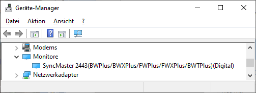

    Ich habe nur einen Monitor, aber für den habe ich einen Treiber.
    Das erkennt man am Gerätemanager, wenn dort der richtige Name des Monitors angezeigt wird.
    Zu geringe Auflösung, wenn der Bildschirm aus war
    Nur wenn man den richtigen Treiber hat, können der Monitor und die Grafikkarte miteinander kommunizieren.
