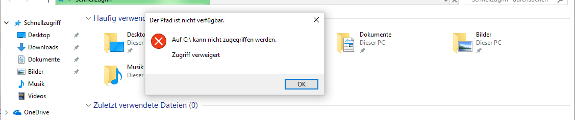

    Zugriff verweigert auf Laufwerk C:
    ich habe blöderweise meine gesamten Benutzer gelöscht. Ich habe auf Laufwerk C: (Windows) --> rechte Maustaste --> Eigenschaften --> Sicherheit --> anschl. habe ich alle Benutzer gelöscht und wenn ich jetzt auf Laufwerk C: klicke bekomme ich folgende Fehlermeldung:
    Wie kann ich das beheben?
    Danke Euch
    LG Stefan

  3. Ingo Böttcher
    Ingo Böttcher Gast
    So wie du das beschreibst, hast du keine Benutzer gelöscht, sondern du hast in den Einstellungen dir selber die Berechtigungen entzogen. Das kann man machen, kann man auch wiederherstellen, indem man in den Eigenschaften den Besitz des Ordners übernimmt
    und dann die Berechtigungen zurücksetzt.
    Allerdings hast du das leider nicht für einen beliebigen Datenordner gemacht, sondern für die komplette Systemplatte. Änderungen an den Berechtigungsstrukturen von Systemordnern sorgen dafür, dass man hinterher das System neu installiert. Die Struktur
    bekommt man so nicht mehr sinnvoll geradegezogen.
    Erstelle dir ein Windows 10 Installationsmedium mit dem Media Creation Tool auf USB Stick oder DVD.
    Windows 10 herunterladen
    Boote den PC davon. Lösche bei der Auswahl des Installationsziels die vorhandenen Partitionen. Wähle dann den leeren Bereich aus und setze die Installation einfach fort.
    Wenn du nach einem Product Key gefragt werden solltest, überspring die Abfrage und gib keinen Key ein. Das System aktiviert sich hinterher von selber wieder.
    Deine Daten stellst du hinterher aus dem Backup wieder her, welches du sicherlich regelmäßig durchführst.

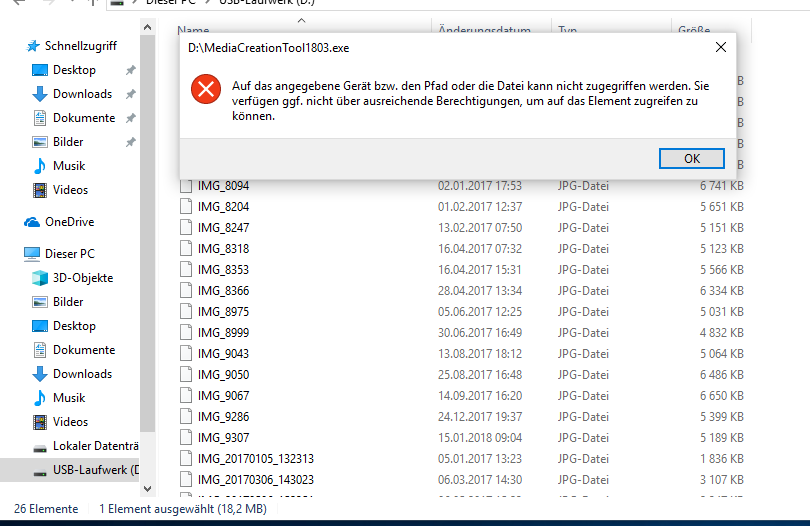

  4. Stefan.Re
    Stefan.Re Gast
    Hallo Ingo,
    zuerst mal Danke für deine rasche Antwort.
    Ich hätte es versucht, bin aber leider gescheitert.
    Hab das Tool von deinem bereitgestellten Link downgeloaded auf einen USB- Stick und beim Doppelklick der exe- Datei bekam ich nach ein paar Minuten folgende Fehlermeldung:
    Wie soll ich da weiter vorgehen?
    Danke
    LG Stefan

  7. Ingo Böttcher
    Ingo Böttcher Gast
    Du wirst das auf einem anderen PC ausführen müssen. Auf deinen PC kannst du ja nichts schreiben.
    #6 Ingo Böttcher, 5. November 2018
  8. Stefan.Re
    Stefan.Re Gast
    Das heißt ich lade diese Datei auf einem fremden Computer runter und speichere diese exe- Datei auf den Stick.
    Ich führe diese Datei auf den Stick aus und wenn das erledigt ist, nehme ich den Stick und steck ihn bei meinem Gerät ein und fahre mein Gerät hoch?
    Habe ich das so richtig verstanden?
    Danke für die Hilfe
    LG
  9. Hermann.
    Hermann. Gast
    Das Tool auf der Festplatte abspeichern und starten. Nach Auswahl im Tool wird dann eine DVD oder ein USB-Stick mit Windows 10 erstellt. Bei einer langsamen Internetverbindung dauert das eine Weile. Um die 4 GB werden heruntergeladen.
