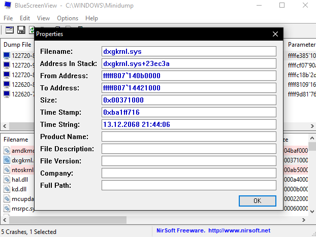

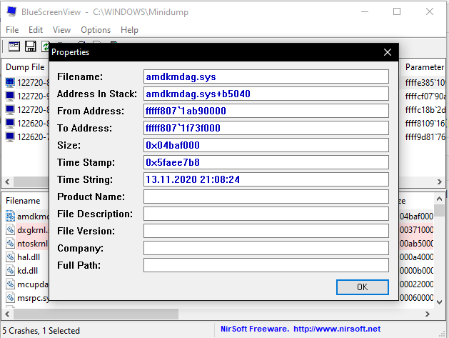

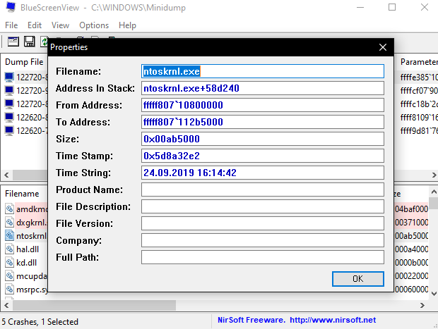

    Ich habe gestern mein Case getauscht seidem habe ich bluescreens(siehe fotos) wenn ich ein Spiel starte.
    Vorher im meinem alten Case hatte ich dies nicht. Es wäre schön wenn mir jemand helfen könnte.

    Falscher oder nicht richtig installierter Grafikkarten Treiber. Deinstalliere die Treiber sauber mit dem AMD Cleanup Utility.
    Code:
    https://www.amd.com/de/support/kb/faq/gpu-601
    Vorher lädst du dir den aktuellen Treiber
    Code:
    herunter, damit du diesen gleich nach dem Neustart installieren kannst. Sonst installiert dir Windows Update einen.
