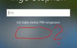

    seit kurzem können sich alle Benutzer auf dem PC eines Freundes nur noch mit der PIN anmelden. Die Anmeldeoptionen stehen bei der Anmeldung nicht mehr zur Verfügung.
    Anmeldeoption beim Anmelden nicht mehr verfügbar
    Auf all meinen Rechnern ist der Button "Anmeldeoption" verfügbar, auf dem hier aber nicht.
    Mir wäre das egal aber der Hauptbenutzer möchte sich gern wieder mit seinem Passwort anmelden, da er noch nie die PIN verwendet hat. Und da die PIN ja nur eine Option ist und er das Passwort bis vor Kurzem noch eingeben konnte, kann ich ihm das nicht verübeln.
    Wie bekommt man auf der Kiste WIN10 64 home dies Anmeldeoptionen wieder angezeigt. Ich habe alle ausstehenden Updates geladen. Das hat aber nicht geholfen.
    Merci schon mal.

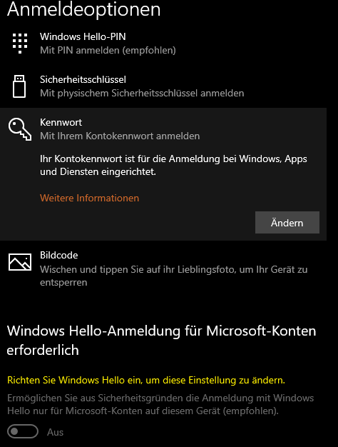

    Hi,
    Bin jetzt drauf gekommen, warum nur noch diese HELLO-Sachen funktionieren und kein Kennwort mehr:
    1. Das Konto ist ein Microsoft-Konto
    2. Der Schieberegler bei HELLO-Anmeldung für Microsoft-Konten erforderlich ist auf EIN
    Wenn man den Regler auf EIN stellt, kommt die Anmeldeoption nicht unmittelbar. Ist bei mir erst gekommen, als ich die ganze Einstellungsseite neu aufgerufen habe. (Ich habe zusätzlich auch vorher noch den PIN gelöscht, glaub aber dass das keine Rolle gespielt hat.)
